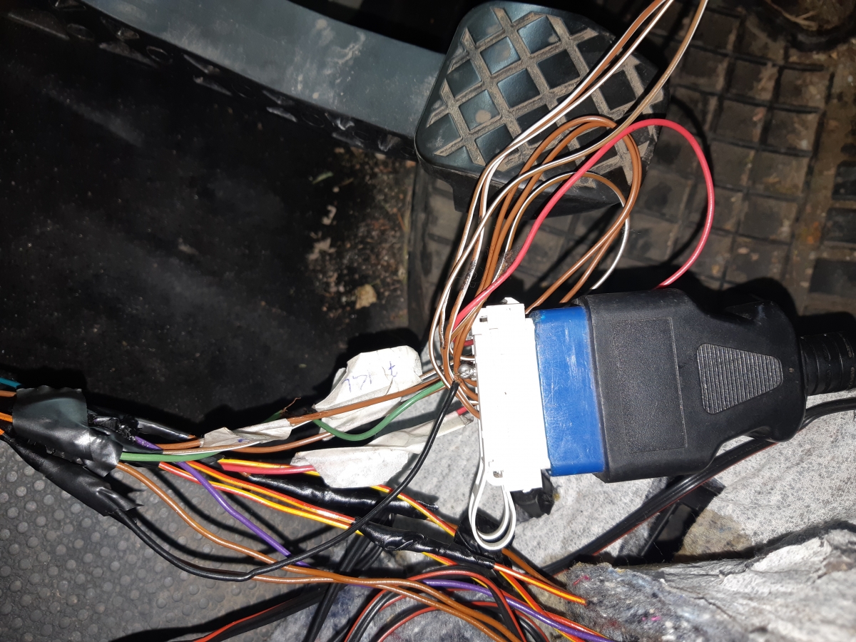

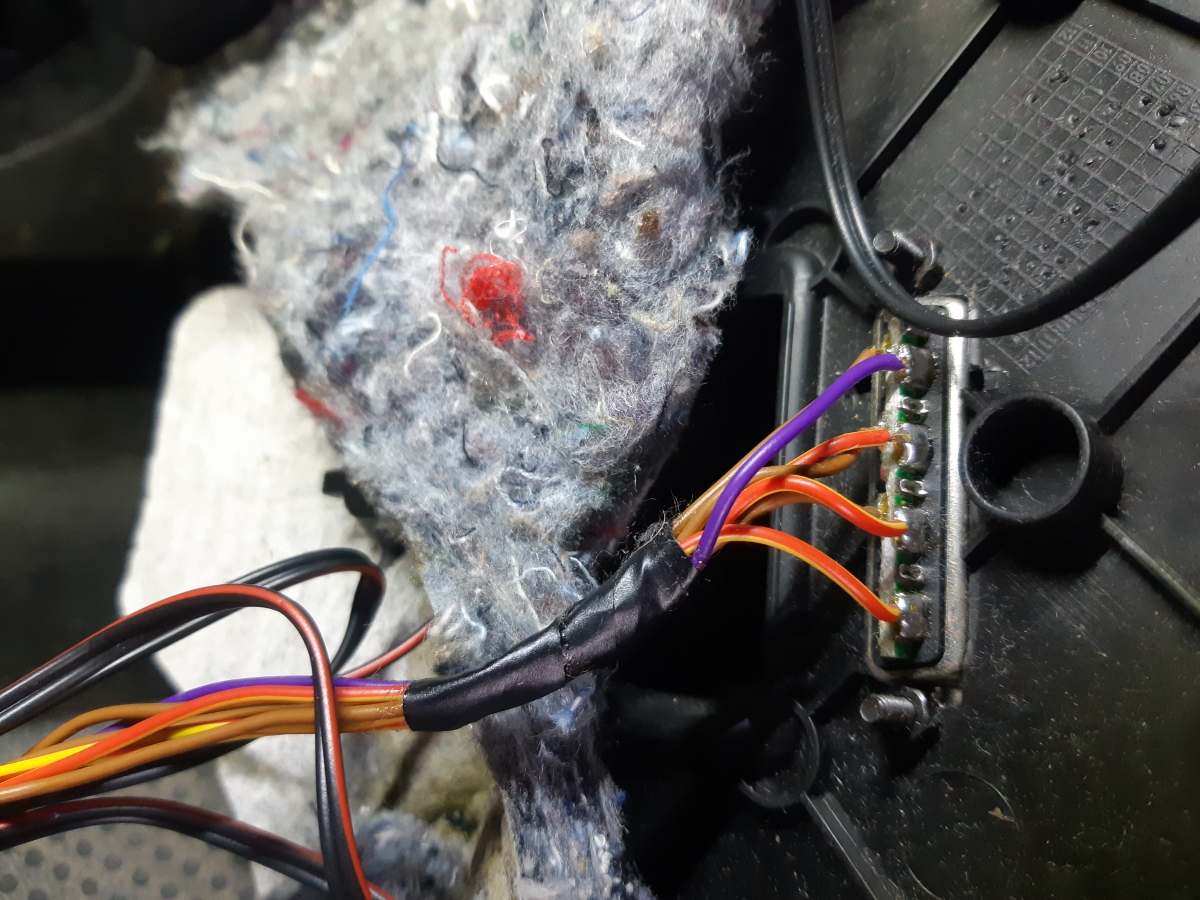

Nevie niekto,prosím,poradiť zapojenie farebných káblikov na OBD zásuvku.
Prišiel Passat a namiesto OBD má počítačový konektor.ďakujem

má tam plus mínus a kl linku, nejlíp asi bude když problém vyfotíš

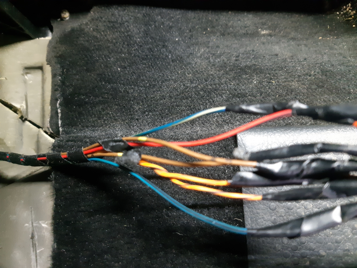

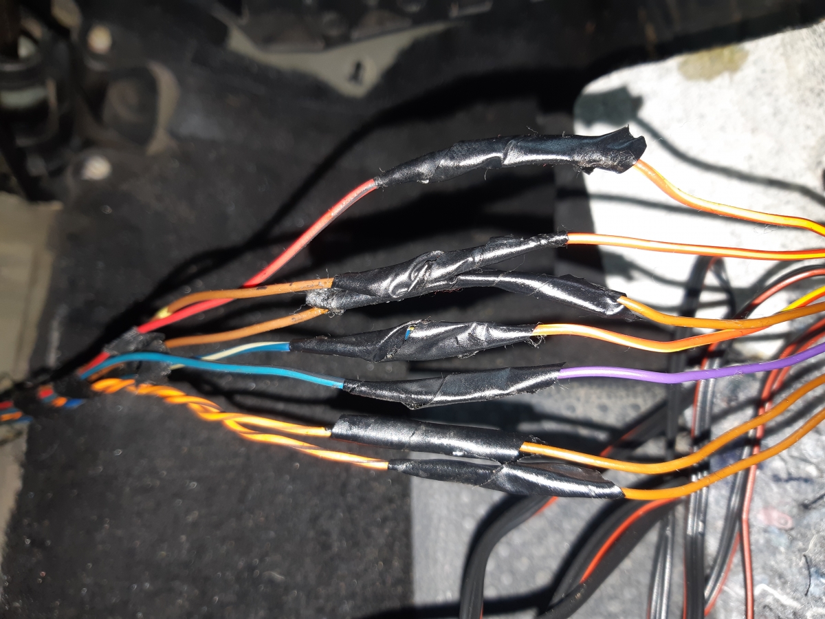

na passata nemám mám superb 2 mohlo by pomoci
1) 15 modro-černá 0,5kabel
4) 31 hnědá 0,5
5) 31 hnědá 0,5
7) K zeleno-bílá 0,5
15) L červená-žlutá 0,35
6) CAN H oranž-černá 0,35
14) CAN L oranž-hnědá 0,35
16) 30 červená-bílá 0,5

Ďakujem,mám tam trochu iné farby,skúsim to zapojiť

Tak sa mi to na tretí pokus podarilo spojiť,chcelo to aj can.
