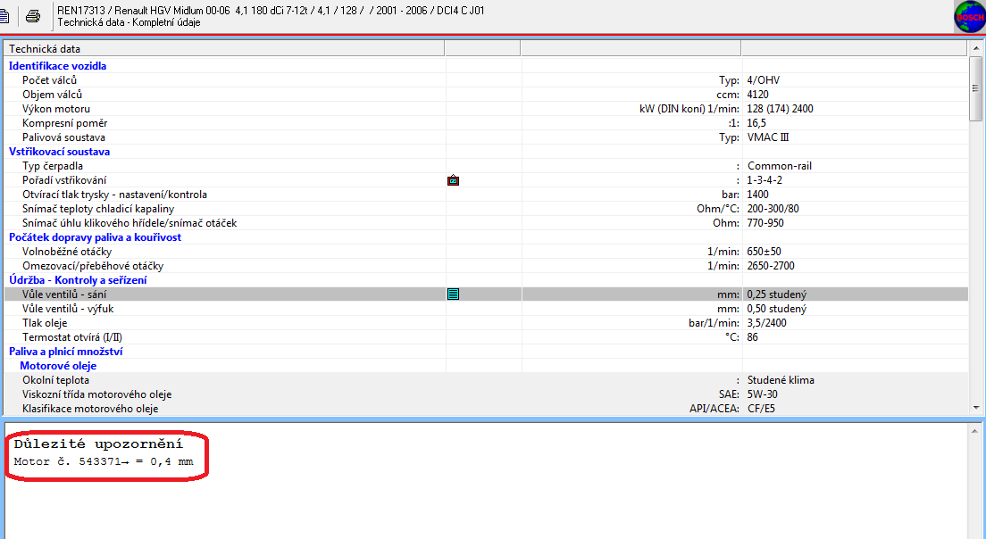

Pozdravujem prosim ma niekto program a vedel by mi pozrieť aka ma byt vola ventilov na danom aute ? No musi to byt 7.5tona lebo 12tmali ten istý motor ale 6 valec. Toto je 4 valec 4.1, 128 kw 180dci ďakujem.
Napsal: 21 bře 2021, 12:32
od jozef9
Podľa Bosch.
Napsal: 21 bře 2021, 12:46
od Fenix9555
Prosim ta ja mam presne ten motor upozorneni a 0.4mm je na sani a na vyfukovom ukazuje tiez 0.4 ? Dakujem.
Napsal: 21 bře 2021, 13:33
od jozef9
Pri výfukovom nie je žiadna poznámka, čiže tam ostáva 0,50 mm.
