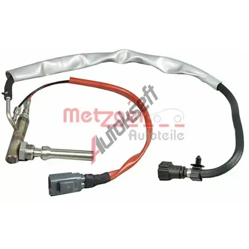

Příspěvky: 14484
Ty 2.2HDi/TDCi mají takovouhle soupravičku:
Příspěvky: 20664
Jojo to je ono tak nějak to vypadalo ;)
