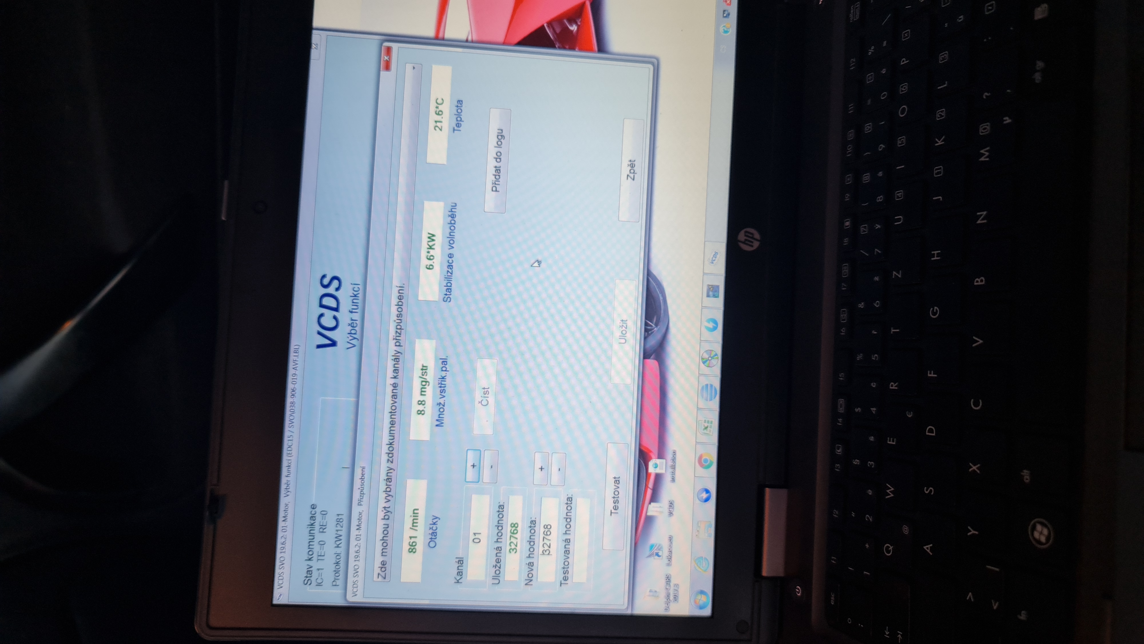

1) co dělá otáčkoměr při startování - neposkakuje/neposkočí?
2) vzal bych VCDS a změřil, nebo nejlépe rovnou nalogoval kanál 1 při startu (když to nechce chytit, klidně víc měření včetně toho kdy to po 10 vteřinách chytne)
3) VCDS - za tepla naměřit volnoběžnou dávku paliva na kanále 1
Přijde mi to trochu jako problém, který jsem už asi 10 let nepotkal, ale předtím jsem ho na pár autech viděl a řešili jsme ho postupem, interně nazvaným, "RESET vany" :lebka:
Obrázek Obrázek
matesfox
Příspěvky: 981
Registrován: 29 kvě 2014, 20:13
Re: Superb 1 96kw za tepla nechytne
Příspěvek od matesfox »
ručička vyskočí na 200ot +- a drží po celou dobu startu
Starter točí 230-252ot - mám ho i na agregatu.
startovací davka při startu začína na 20mg a po 5 vteřinach končí kolem 50mg . nemám co víc měřít na kanále 1 .. jak to chytne tak je tam 6mg
Přikládam dva logy skupiny 1-3-4 ani na jednom grafu nechytl...
superb2.csv
(3.46 KiB) Staženo 87 x
superb1.csv
(2.92 KiB) Staženo 88 x
Příspěvky: 34093
zadáš login, přizpůsobení, kanál 01 je tam nula dáš 200 testovat uložit a startuješ ;)

nula tam není...
STIB
Příspěvky: 651
Registrován: 13 bře 2009, 09:20
Příspěvek od STIB »
On myslel +200
OCTAVIA- ALH
Příspěvky: 34093
matesfox píše: 17 úno 2022, 17:22nula tam není...
jako řeku ti u 96 jsem to asi nedelal to tam zkus hodnotu máš napsanou zvedni to o tisícovku, u 77 kW to tak jde
