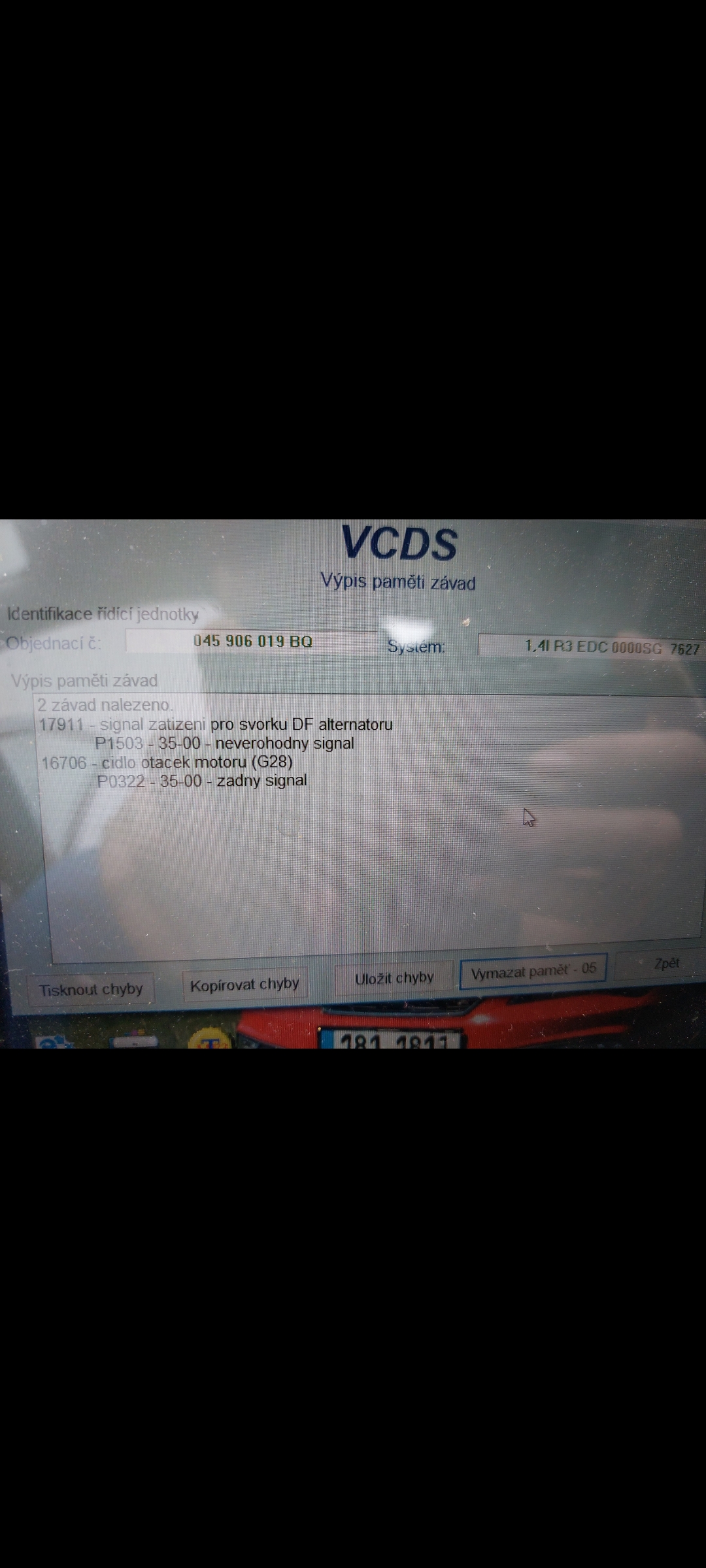

Viz foto. Ted mi to uż chytlo a závada se neukázala po smazání...

Mrkni na kabeláž ke snímači klikovky, nedávno jsem to opravoval na OI TDi 74kw, pokud ok vyměň snímač otáček klikovky a uvidíš no, proč jsi vlastně měnil ten na vačce ?

No měnil sem to protože dlouze startovalo a diag hlásilo čidlo... Objednal sem čidlo na klice tak uvidím. Dnes ráno zase nesnastartováno. Půjdu z práce a zase to chytí počítám...

Koubis Tdi píše: ↑18 bře 2022, 08:25 No měnil sem to protože dlouze startovalo a diag hlásilo čidlo... Objednal sem čidlo na klice tak uvidím. Dnes ráno zase nesnastartováno. Půjdu z práce a zase to chytí počítám...
ti to tam roman píše když ti nestartuje tak dej blok měřených hodnot a otáčky motoru a dívej se jestli ví řj motoru motor točí nebo netočí

Z mojí zkušenosti když je čidlo na klice KO tak to nenastartuješ, někdy to klidně i zdechne za jízdy, když je KO čidlo na vačce tak to teplý dlouho točí než to chytne a někdy to hlásí chybu synchronizace,někdy taky ne...
Chce to fakt diag a mrknout do měřených hodnot jestli to vidí otáčky motoru, pokud ne, nepojede to
