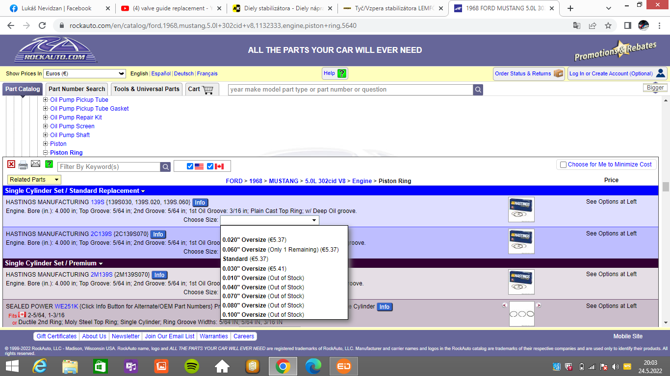

ahojte, robím motor 5.0 V8 (1967) blok sa dal motorarovi premerat spolu s klukou, tu vybrusil ku vybrusovim ložiskam lebo bola pod hranicu max pripustnu na STD ložiska...ale ide o blok ,konkretne o valce tie lahko prehonoval, ked tam dám stary kružok s piestu tak nameram v zamku (na každom valci) volu 0,80-0,90 (pripustna u tohoto motora je datach 0,25-0,50) čiže potrebujem ine kružky, Diely objednavame odtial čo prikladam fotku a to je aj otázka aky kružok vybrat ten nad STD pod STD alebo ktory neni mi to jasne ktory bude vhodny pre lahky vybrus valca, malu volu si viem pilnikom spravit jemnim alebo predavaju na to aj male stojanove ručne brusky ..ale rád by som objednal čo najspravnejšie kedže čakačka je cca 14dni +

áno ,piesty to ma fest vysoke možno aj 15cm toho by som sa nébal, Vypada to len jemne vyhonovane (nezobral všetky nedokonalosti je tam ešte niečo videt, Ale zaujma ma ake kruhy zvolit neviem či pod STD alebo nad STD , teda konkretne neviem na tej stranke vybrat...ked tak zmerám šparovou mierkou valec s piestom bočne vole, Kružok som dal pod rovinku bloku 15-20mm stejnomerne a zmeral volu na jazdenom 50ročnom kružku a prehonovanich valcoch bola vola 0,80,,,čiže kružky jemne nad rozmerom to daju,,,,pán robí v obore dlho meral aj ovalitu bola tristotiny ak si dobre pamatam. Dnes som začal skladat kluka po vybruse a k nej adekvatne ložiska a oil clearance 0,045 čiže to urobil okaj (primer hl.čapu kluky je cez 55mm
ešte porešit kružky a mám všetko
