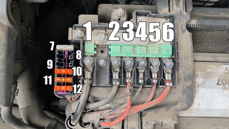

Neměl by někdo schéma co je vše napojený na pojistku č.2 80A při otočení kličku v ní prskné a nic nejde.Je to škoda fabie 2 r.v. 2010 1.2tsi

Celej vnitřek auta. Začal bych u spínačky-zjistit, kterej okruh to zkratuje, pak se dá jít dál

ok tak budu zkoumat.Ono když zapnu kliček tak vše svíti jen když otočím klič do polohy start tak teprve to spáli pojisku jsem právě myslel jestli to nedělá startér auto hodně dlouho stálo

Ho zkus odpojit ne?

tak byla to ta spínačka diky za rady
