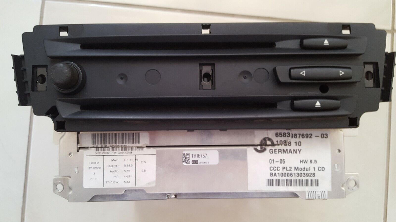

Kluci, rádio ( navigace - obrazovka ) z ničeho nic zhasne,pak se to samo restartuje a chvíli funguje normálně,dělá to nepravidelně, jak se tomu chce,někdy po pěti minutách,někdy po půl hodině...kde hledat problém ? Může se jednat jen o softwarovou záležitost ?
Díky za případné zkušenosti

problem v CCC/CIC module .

je to vlastne riadica jednotka . Musí sa nakonfigurovat cez INPU/ISTU . Niekde tie moduli opravujú
