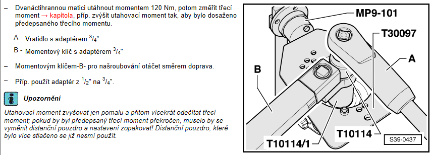

Zdravím, nevedel by niekto prosím uťahovací moment vyznačenej matice (na obrázku položka číslo 5), číslo dielu 02D525133A?
Menil som komplet ložiská haldexu + diferenciálu, ale toto je jediný moment, ktorý som v dielenskej príručke nenašiel a nechcem zbytočne to zbytočne pretiahnuť.

Je to ono?:
ZadokDifO1.pdf
(405.81 KiB) Staženo 21 x

Áno, vyzerá, že je to ono, vďaka :thumbsup:
