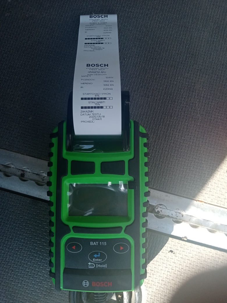

Ono měřit to multimetrem za tři stovky je mezi náma taky k ničemu, jsou "měřáky" a měřáky, baterku je potřeba změřit zátěžákem , v práci máme třeba tento

Měřím to multimetrem za cca 1000 Kč, takže to už by vypovídající hodnotu mít mohlo.

Baterka se měří zátěžákem. Min hodnota baterky je 12,5V.
