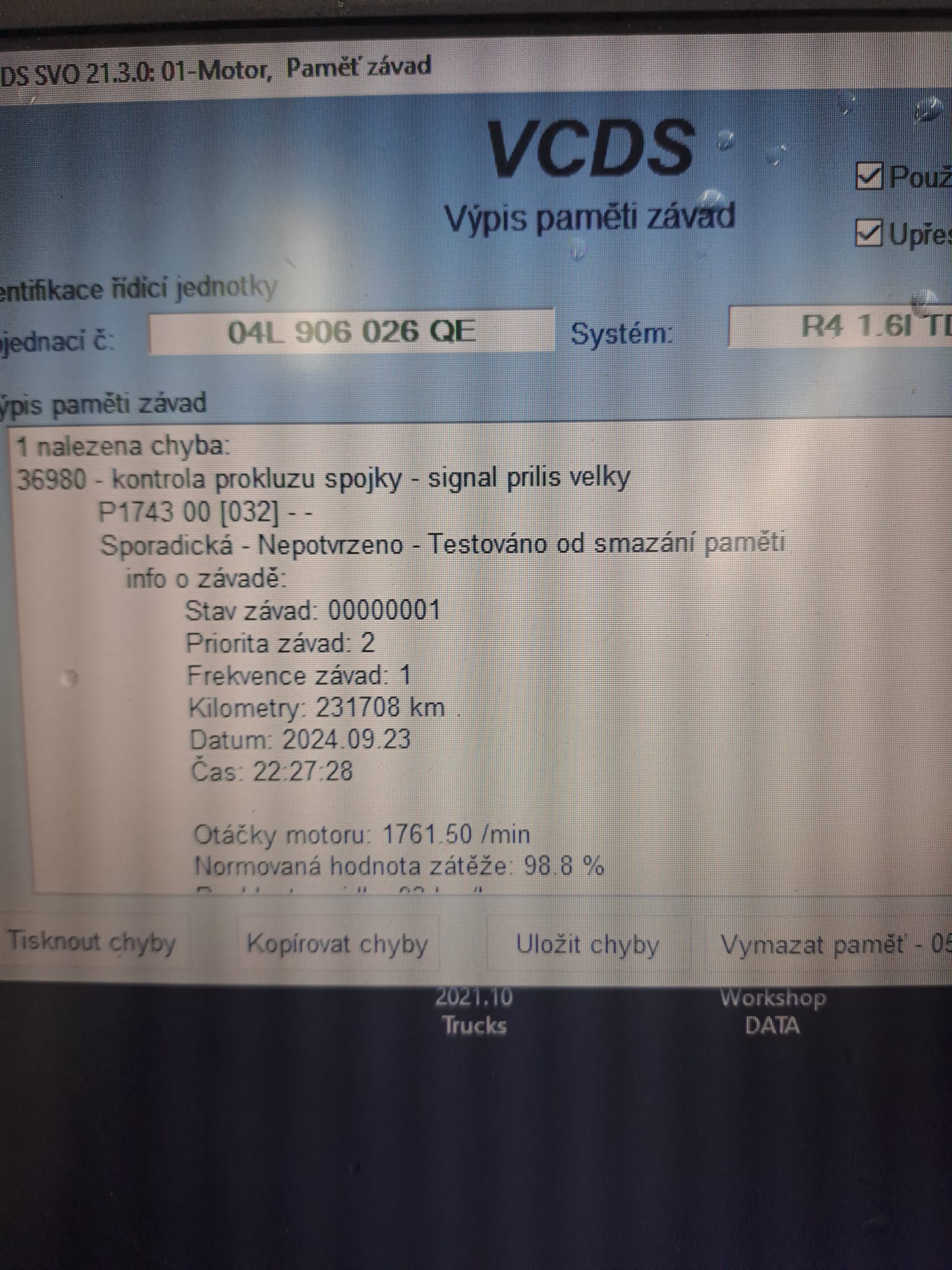

Kluci co to má být...závada/kontrola prokluzu spojky,chápal bych to u DSG ale tohle je normální 6ti kvalt manuál
Nemá někdo zkušenost ?
Díky

Nie je to 4-kolka?
Příspěvky: 20090
Re: Touran 2019 závada P1743
Právě že ani to ne, obyč 1.6tdi dvoukolka :?
Čteno VCDS 2023, ne nějakej univerzál

V akej jednotke? Presný výpis VCDS nemáš?
Příspěvky: 20090
Včera jsem to projel celkovým testem a nikde jinde nic není, tato chyba je v motoru
Borec i říkal že se mu za jízdy rozblikalo žhavení a padlo to do nouze
Tak nějak ale nevím co mám hledat.. ??

A 36980 je jaka chyba ?

Příspěvky: 20090
K tomu jsem nic nenašel
Říkal že mu i jely ventilátory na plný pecky ale jakou to má souvislost...?
Po smazání chyby s tím kolega celý den po chvilkách popojížděl a vůbec nic, už se to znovu neobjevilo tak nevím :?

Taková blbost ale neni treba v RJ motoru nakodovaná automatická prevodovka?

Na nějakých zahraničních serverech jsem našel info že to prý snad nějak hlídá teplotu spojky,pravda že na převodovce mimo zpátečkového čidla nějaké další čidlo ještě je a udělá mu to při jízdě do kopce kdy asi má spojka tendenci proklouznout, mě se teda nezdálo ani náznakem že by to klouzalo a to jsem to honil jak nadutou kozu (noteeth)

roman1648 píše: 25 zář 2024, 16:33 jak to poznám ?
V Kodování 01 - koukni co tam je nakodovane (Manuál nebo Automat)
