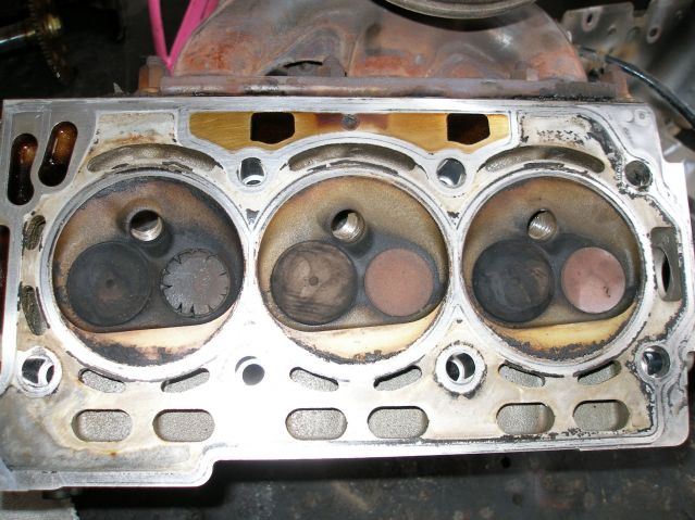

Ahoj kluci, na co se zaměřit na 1.2 HTP 47KW se spotřebou na dálnici kolem osmi, ale ve městě 12???auto na najeto 60t km dík.

zmeraj tlaky či nejsu popodpalovane ventily

zmeraj tlaky vo válcoch tým začni

Na ty ventily trpěli i 12V verze?
Re: Spotřeba 1.2HTP
Napsal: 29 kvě 2025, 07:57
od ROMEK
vetšinou 6V ale nejake som riešil aj pri 12V
Re: Spotřeba 1.2HTP
Napsal: 29 kvě 2025, 10:14
od Tomas6
Ano. I 12v. Ale to by poznal že to hrkoce na 2. Prvně bych asi měřil teplotu a případně lambdu. Ta taky dokáže udělat z HTP pěkného žrouta.

Tomas6 píše: 29 kvě 2025, 10:14 Ano. I 12v. Ale to by poznal že to hrkoce na 2. Prvně bych asi měřil teplotu a případně lambdu. Ta taky dokáže udělat z HTP pěkného žrouta.
Raz som tu mal jedno HTP a tlaky malo na všetkých válcoch ja favorit. Normálne to jazdilo ani kontrolka neblikala len velká spotreba
