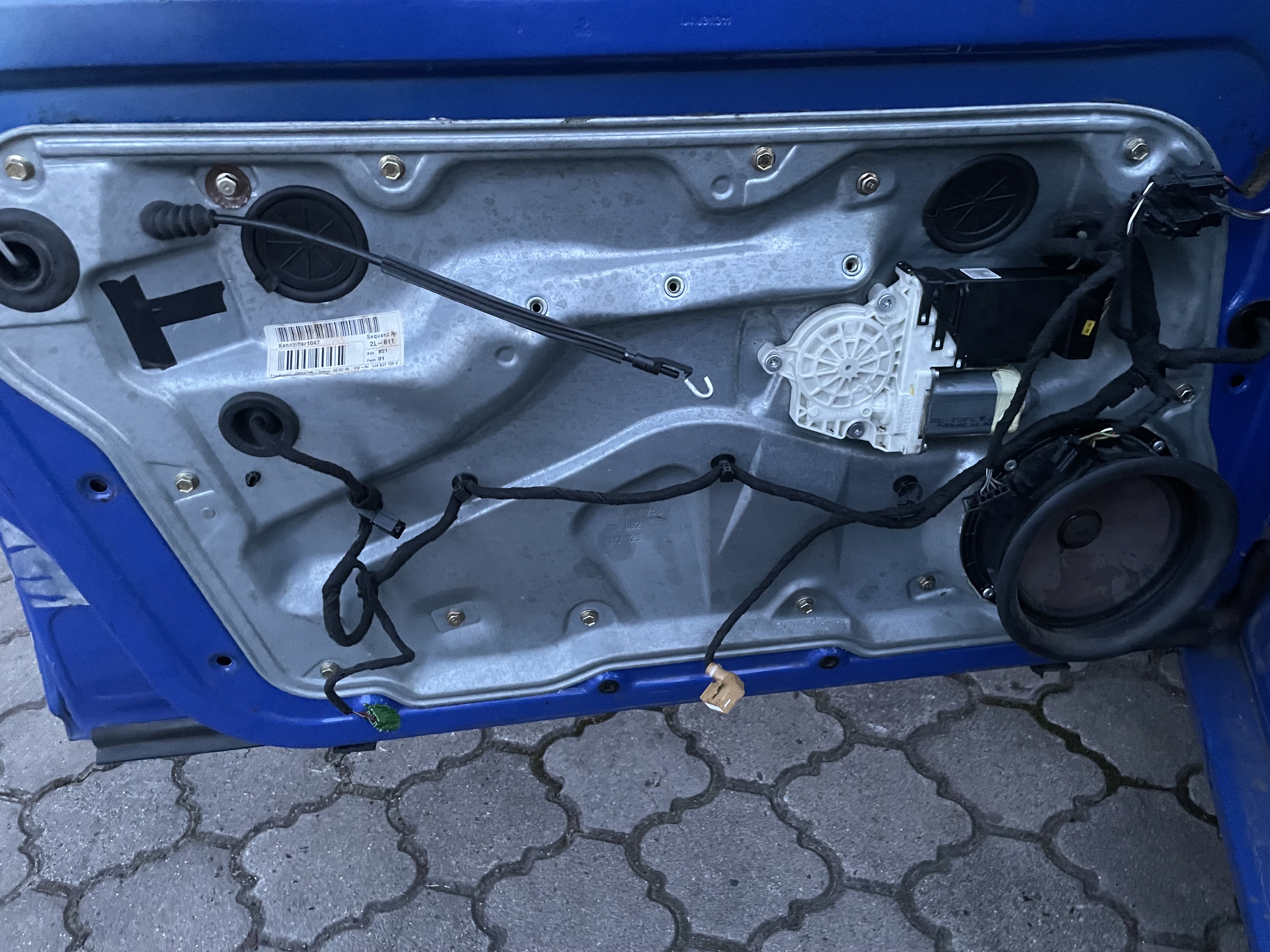

Dobrý den, vyměnil jsem lanka ve stahovačce okna řidiče + komplet rozdělal motůrek od stahovačky dveří. Po složení z5 mě začala stahovačka okna fungovat naopak. Když na ovládacím panelu dám knoflík dolů okno jede nahoru když ho dám nahoru okno
jede dolů na všech ostatních to funguje správně tudíž naopak. Jelikož lanka ani motůrek nejde dát nijak naopak tak netuším kde jsem udělal chybu. Před výměnou než prasklo lanko to fungovalo správně. Děkuji za rady.

nejlíp když přitáhneš stejný golf zkusíš vyměnit ovládací anel pak motorek a budeš vědít ;)

Nemal si odpojené / vybrané ovládacie tlačítka?

skorej tipujem že si nejak prehodil bowdeny na bežcoch ked si skladal stahovačku.

Slovacek.milos kdybych měl takovou možnost zkusil bych ještě před napsáním na fórum ale i tak děkuji.
Tatko tom ptáte se jestli jsem měl rozdělaný i ovládací panel? Ne neměl ten jsem pouze odpojil takže tím by to být nemělo. Děkuji.
Romek myslím že ne. Každá strana má svou velikost prohodit je by znamenalo že by byl kdyžtak držák okna jinde. A při namotavání lanka též nejde nijak zaměnit. Ale děkuji.
Roman1648 díky za radu, ale i těch 700 je škoda když lanka staly 60kč a zbytek zůstane v origo kvalitě.

Mne sa to stalo tiez, na inom aute, cistil som elektromotor od magnetoveho prachu, a ten kovovy obal s magnetmi som dal opacne, cize otocil som to o 180 stupnov. To co mas na druhej fotke olepene papierovou paskou.

Fafa111 zkusím to otočit. Pak dám vědět jestli to pomohlo. Děkuji

Fafa111 pomohlo to, děkuju. Nejspíš se tím prohodila polarita mohlo mě to napadnout. Díky!
