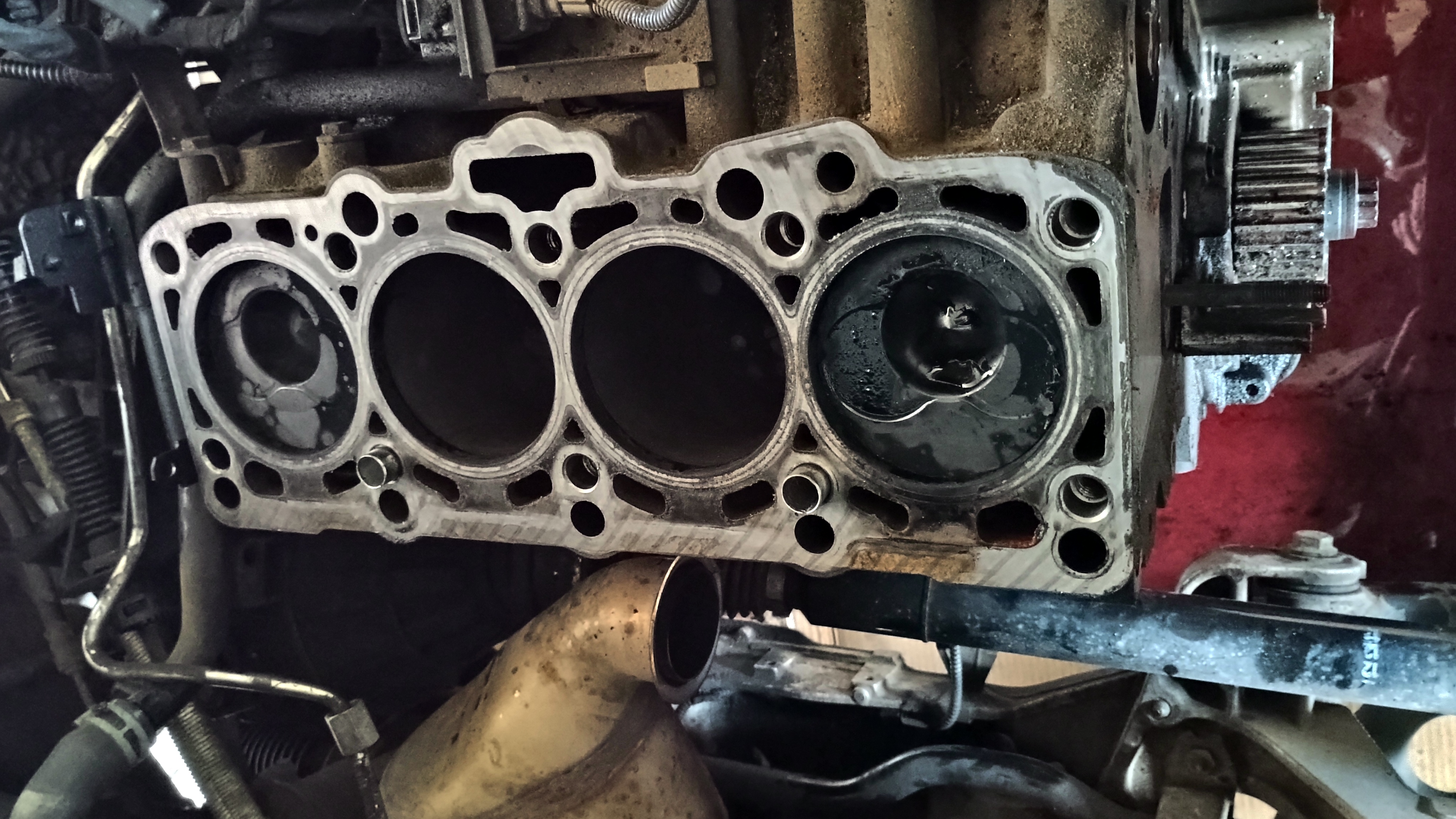

Skontroloval som tesnenie. Je tam momentálne trojdierové. Aké tesnenia tam bolo pred tým netuším. Predchádzajúci majiteľ mi žiadnu výmenu tesnenia nespomínal. Ergo, bolo tam niečo od výroby. Takže hlava dole a zmerať presahy, lebo si netrúfam prásknuť tam jednodierové.
Na doplnenia. Hlava išla dole, pretože sa mi strácala voda. Auto nevarilo, držalo krásne 90°C Po demontovaní hlavy bolo vidno podfúknuté miesto okolo jedného valca. Rovinnosť merali nejakým oceľovým hranolom na priesvit.
Ešte taký dodatok. Podľa servisného manuálu škoda je akékoľvek dodatočné opracovanie hlavy zakázané. A teď babo raď.

Ten první válec je podfouklý a jsem přesvědčený o tom, že je to v tom místě propadlé. Navíc vždy je to vytahané okolo šroubů. Poskládat motor bez rovnání bloku a alespoň srovnání hlavy je prostě prasečina. A nic jiného jak to znovu rozdělat a udělat to pořádně tě nemine. Změřit přeběhy a podle toho koupit teprv těsnění. Samozřejmě že až po srovnání bloku. Škodovka možná nedoporučuje nebo zakazuje rovnání hlavy, ale to neznamená že se to nedělá. Jako spousta jiných věcí co škodovka nedoporučuje a přesto se to dělá. Myslím že hlavní důvod toho zákazu nebo nedoporučení je hlavně ekonomický.

Re: spackaná výmena tesnenia 1,9 TDi BXE 77kW
Ted musíš nechat líznout hlavu borcem který ti přesně napíše o kolik ji musel zbrousit, těsnost ventilú nebo udělat, vypucovat blok a písty jako nové, změřit přesah a to raději na čtyřech místech,
pak to sem napiš a fotky, v místě fouknutí 1 válec to změříš i šuplérou, pak se řeší přesahy, příklad jestli máš jeden válec na 3 díry a ostatní na 1, tak ho zbrousíš na přesah 1, pokud ti bude první válec v místě fuku prosvítat musíš sehnat zaškrabávače ověřeného né blba co tam bude něco piplat a lechtat,
až to budeš skládat tak hlava se utahuje nejlépe celý den krok jedna a dvě tři hodiny pauza, pak další krok a..............., jinak ti neuteče vzduch a za rok to můžeš zas řešit, pokud mám sladěné písty na setinu s jednodírou tak utahuju na fajront 1 stupen, před spaním 2, ráno 3, a po obědě dotáhnu 4 úhloměrem
kdyby se ti ztrácela voda přes nějaký píst tak vypadá úplně jinak, není černý ale krásně stříbrný, celý spalovací prostotr se leskne, pára by ho vypucovala

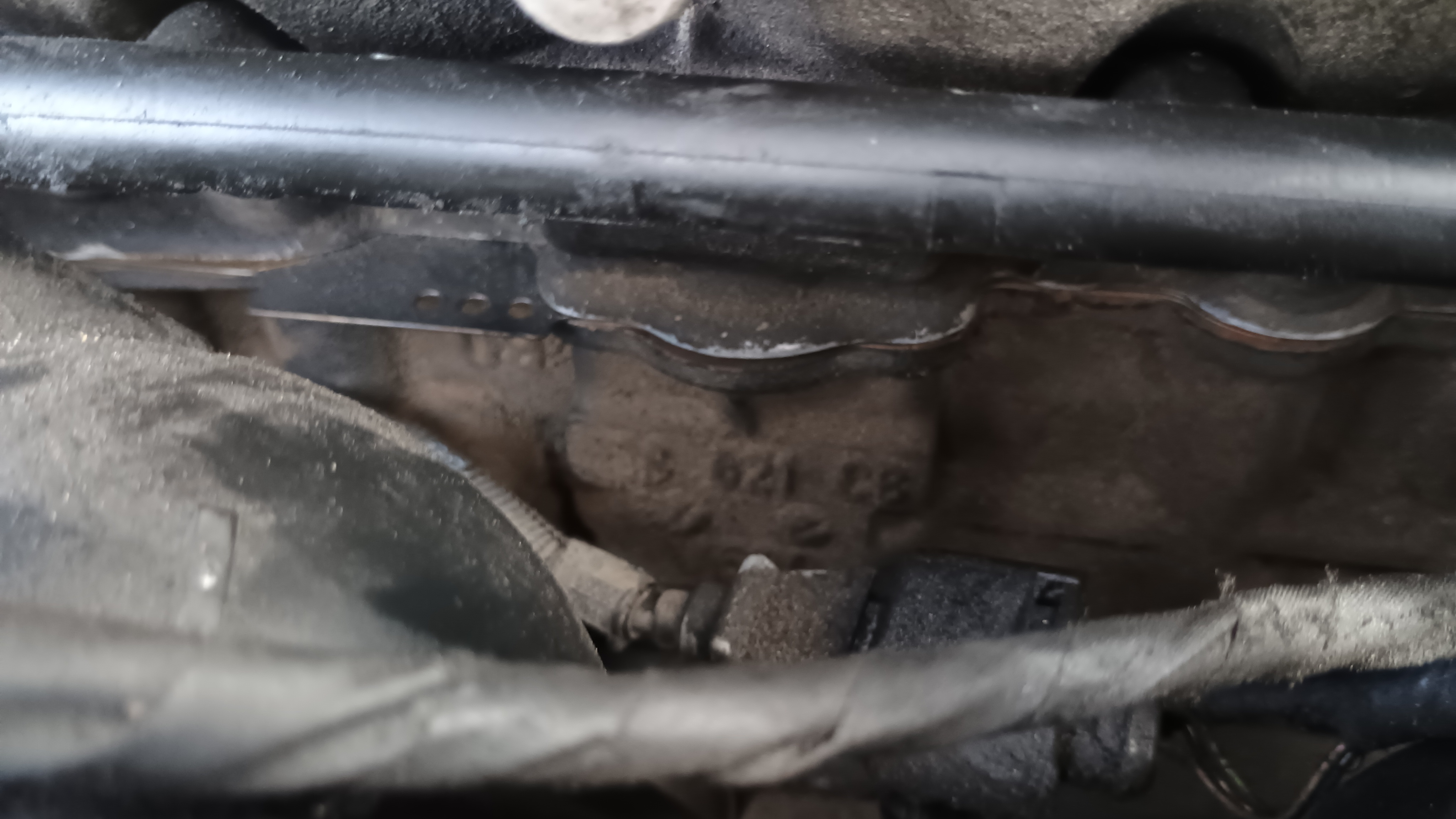

Ahojte využijem toto téma, BXE 1.9TDI-PD v tourane podla slov majitela sa straca olej v dialničnom provoze..ked jazdi okresky tak poho ako tak ked, jazdi dialnice tak za 1000km niečo okolo 1lit oleja naleje...ODO meter 345tis km . ..idem robit rozvody a mam kuk aj ten olej prečo unika.....turbo studene-zohriate žiadne cudze zvuky nevydava...vo vrchnn hadici tlakovej do sania bolo celko dost oleja až odkvapkavalo zo stien na to že je vrchna tak spodnej budee habadej toho....čo vyskušat veko ventilov alebo rovno turbo ? samozrejme ešte skuknem hriadel na turbe volu...a aby toho nebolo málo toto je nadobke ..zmes oleja s vodu neni to huste je to riedke ale kontaminacia tam je ...vymennik ? alebo hlava-tesnenie ? ..ako na to pozeram asi by to chcelo spravit nanovo ten motor od bloku ..dakujem za postrehy
