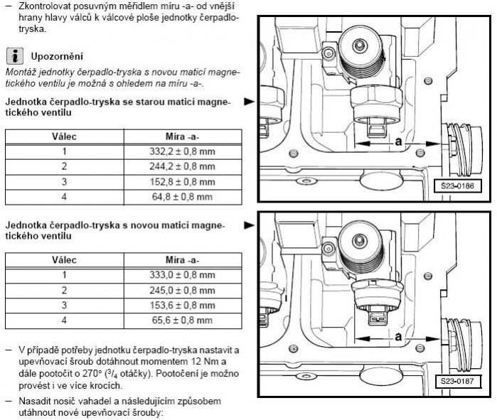

tady je nastavení vstřikovače v hlavě, aby byl co nejvíc kolmo k vahadlu
