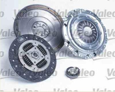

Máte niekto skúsenosti so spojkovou sadou zn.VALEO - SP826317?
Jedná sa o 4-dielnú sadu, ktorá obsahuje jednohmotový zotrvačník + lamela + prítlačák + ložisko. A vraj by mala pasovať priamo na 1,9 TDi. Používa sa na prestavbu z dvojhmotového zotrvačníka na jednohmotový.
Vydrží aj zvýšený výkon, krúťak?

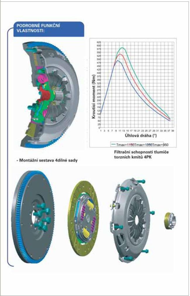

mladenci jste vsichni malinko O.T. ptal se na tuhle sadu
ta se neda kombinovat s pritlacaky z vr6 atd.
nekde jsem cet ,ze to ma prenest kroutici moment az do 700nm , ale nezkousel jsem to ,chtel jsem to zkusit v superbu ,ale na 96kw se nedela :o

Příspěvek od Stingray »
joooo pani v kravate......na spojke mas dolezity zatvaraciu silu spojky a ta je dana silou tanierovej pruziny........dalsia podstatna vec je trecie koeficienty v zavistlosti od teploty......ak chces prenasat dynamicke zatazenie 700Nm tak to chce uz kua poriadny material....
