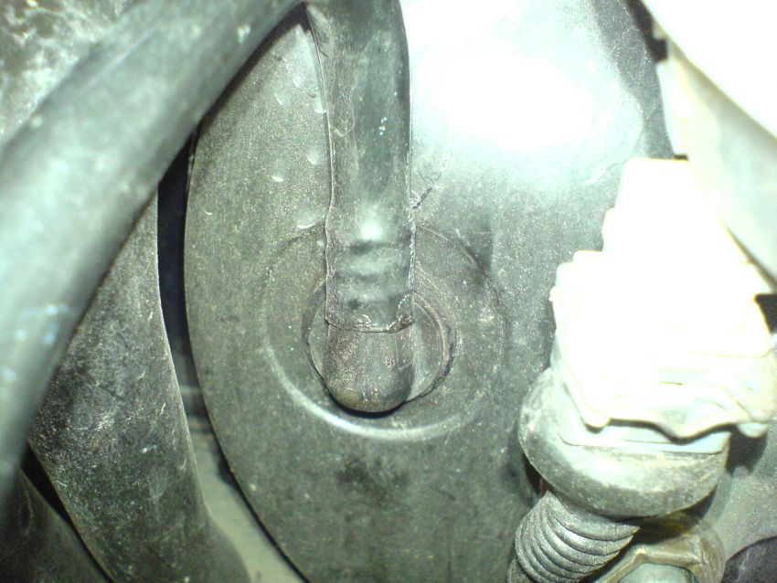

Potřeboval bych odpojit podtlakovou hadičku od válce posilovače brzd (A4 1,9 tdi 96) předpokládam že to plastový koleno na kterým je z druhé strany nasazena hadička je pouze vtlačeno do gumového pouzdra ve válci. Rád bych to plastové koleno z válce vytáhl ale bojim se abych něco neurval. Může někdo napsat jak je to tam přidělaný, díky.

Je to tam jen namáčklí vevnitř o něco větší ale přes tu gumu to jde

je tam docela na fest ale rukou jí vytáhneš v pohodě,neni tam nic co by se urvalo to koleno je docela pevny...

Já mám tu hadicu na tom koleně popraskanou a přisává to tam podtlak.
Čím ju můžu nahradit :?

gumovou hadici třeba z felicie z posilovače
