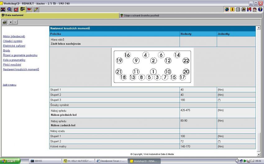

zdravym mohl by ste mi někdo poradit jaký má utahovací momenty hlavy na renault master l3h2 2.5dti popř i pořadí utahování šroubů..A ještě bych potřeboval vědět jak nastavit rozvodový řemen, předem díky

od jamol
našl jsem jenom 2,5TD

od vita v.
Jasný díky moc..A co rozvody moh bys mi zjistit? v nejbližší době napíšu aspoň rv.
