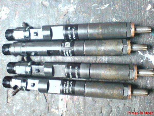

Napsal: 18 bře 2008, 11:13
od mtapaj
tu su,,,,som zvedavi ako to pojde po vymene...Obrázek
Napsal: 18 bře 2008, 12:43
od alfik
mtapaj píše:toto ma iba 56000km.....a uz je to v prdeli... (LOL)
pouzite som zohnal za 3000 sk kus.
je to dobra cena (hm)
da mi to aj zo zarukou na mesiac.....
A co tam lial,ked mu to po 56000km odislo?Nejaku ŠIT naftu nie?
Napsal: 18 bře 2008, 20:41
od mtapaj
uz to kupil take dodrbkane,a po case mu to nechcelo uz vobec teple startovat...
dpc... :x
ta najspodnejsia je vadna..... :x
