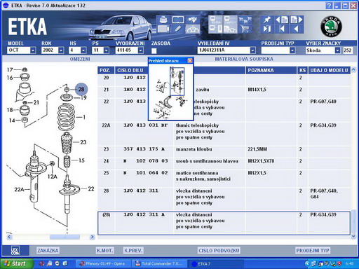

Ahoj borci. Prosim niekoho, kto ma Etku, ci mi nevie pomoct najst tento diel. Ako vyzera, kam sa montuje a ako, pripadne by potesila aj nejaka skusenost.
Dakujem velni pekne.
Octavia I combi r.98, 1.9 TDI, 90HP, AGR, +cip vraj 25HP a 60Nm
Huml
Příspěvky: 11068
Příspěvek od Huml »
je to takovej váleček, kterej se montuje mezi misku pružiny a horní uložení, zvedne to auto asi o 25mm

Huml
Příspěvky: 11068
Příspěvek od Huml »
takže upřesnění jak to doopravdy je s těma vložkama, jsou dva typy, který se liší výškou 1J0 412 311 A ty mají výšku 10mm a 1J0 412 311 ty mají výšku 20mm, podle mě by to zvládlo zvednout i o 30mm použitím obou, ale to u aut, který mají pružiny již hodně unavený ;)

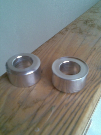

Tec
Příspěvky: 372
Registrován: 23 čer 2006, 06:17
Bydliště: ZV (SK)
Příspěvek od Tec »
Obj. čísla sú presne tak, ako píše Huml, celková výška 21mm, vybratie(lôžko) -1mm = 20mm. Aktuálna cena u ofi predajcu je 387,- Sk/ks! (crazy) (wallbash)

Tec
Příspěvky: 372
Bydliště: ZV (SK)
Příspěvek od Tec »
Podľa mňa je to dural, celková výška výška 21, miskové vybratie na jednej strane z vonkajšieho kraja -1mm, na druhej strane zrkadlovo zaoblená hrana z vonkajšieho kraja = keď ich postavíš na seba, úplne do seba zapadnú (=vybratie na jednej strane má tvar zaoblenia na opačnej strane), vnútorný priemer 22,3 a vonkajší priemer 40mm, šírka rovnej dosadacej plochy (=prstenec medzi vnútorným otvorom a okrajom zaoblenia, alebo vybratia) je na strane vybratia a aj na strane zaoblenia 5,5mm, hrúbka steny krúžku 8,7mm. (crazy) :-D
