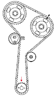

Klínek nahoruObrázek

Tomas.cz píše:Je to common-rail takže čerpadlo se nenastavuje.
nemaš pravdu u tohoto motoru je snimač vačkoveho hřidele sniman s čerpadla proto musi bejt nastaveno i čerpadlo .jinak klinek přibližně nahoru ale neni uplně přesně a na doraz kliku o trn
origoš
Příspěvky: 4149
Bydliště: Kladno
Příspěvek od origoš »
Proto je tam ta značka. Zuby řemene tu polohu dostatečně upřesní, pokud by to bylo o zub, tak nahoru nebude.

Nejsou u tohoto motoru na rozvoďáku značky?
Peete
Příspěvky: 4421
Příspěvek od Peete »
jsou, cerpadlo i vacka maji znacku pro remen, klika na kolik
