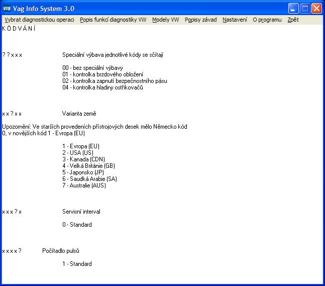

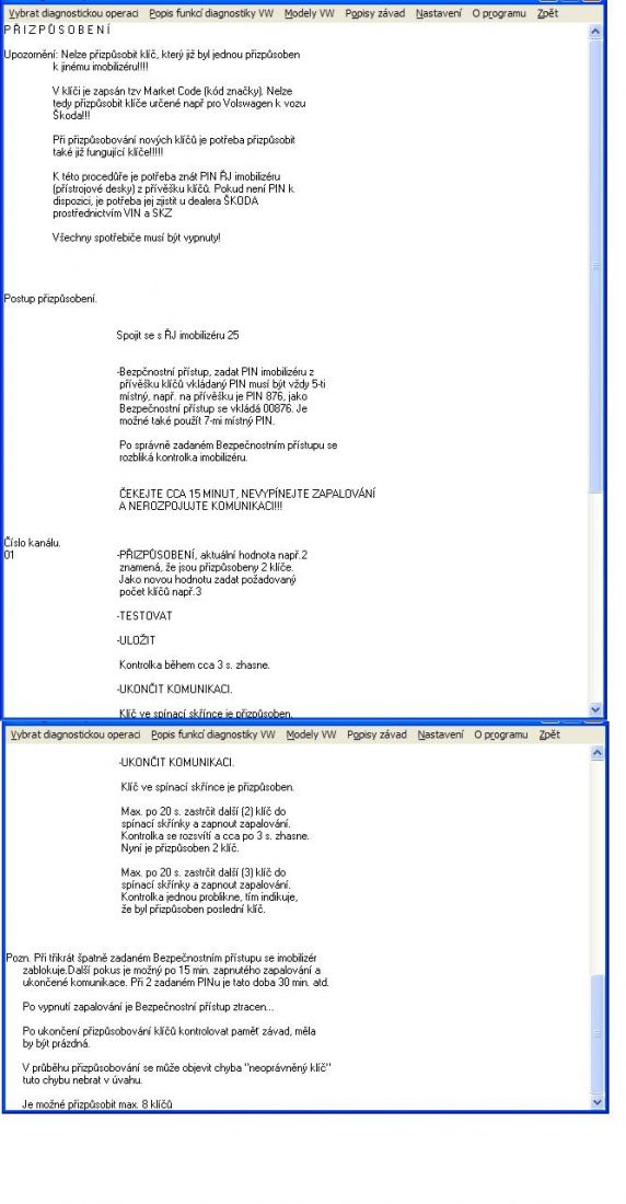

tak tady to mas jestli ti to nejak pomuze je to postup kodovani pristrojovky a prizpusobeni klicu pomoci vag-comObrázek
