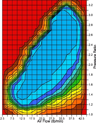

Batistuta píše:Z čeho je turbo GT2052 ? A kolik dokáže asi tak max. utlačit při dlouhodobějším používání a jaký je smrtící tlak pro toto turbo ? :x
"smrtici tlak pro turbo" (LOL) ... proc si kazdej mysli, ze cim vetsi tlak, tim lip? :o
Naopak! Cim mensi tlak a vetsi mnozstvi vzduchu, tim lip - cim vetsi tlak, tim vyssi teplota, tim mensi objem vzduchu, vetsi namahani motoru, mensi zivotnost :(
Staci se mrknout na toto:
http://users.ox.ac.uk/~ohare/wce1c_big.jpg
...vliv tlaku na teplotu vzduchu
Maximum Flow
41 lbs/min at 2.4 PR with 65% Eff and 115,000 RPM.
Optimum Flow
From 15 lbs/min at 1.6 PR through 30 lbs/min at 2.6 PR
RE macof: GT2052 - da vice vzduchu, ale ma turbo lag (pozdejsi nabeh turba) - zeptej se Holze nebo mvoleska - takze to budes muset vice tocit :-D
... samozrejme, je tu reseni na pozdni nabeh turba, ale to uz neni sranda a hlavne to je know-how (noteeth) ...ale jinak good luck
