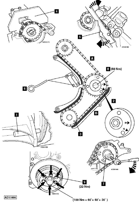

Seřízení časování ventilů
Otočit klikový hřídel do HÚ prvního válce [1] .
Nasadit fixovací trn setrvačníku [1] . Použít nástroj č. 11 2 300.
4-válec: Časovací značku 4 kola vstřikovacího čerpadla vyrovnat na označený článek rozvodového řetězu [2] .
6-válec: Časovací značku 6 kola vstřikovacího čerpadla vyrovnat na označený článek rozvodového řetězu [2] .
Časovací značku kola klikového hřídele vyrovnat na označený článek rozvodového řetězu [3] .
Namontovat seřizovací nástroj vačkových hřídelů [4] . Použít nástroj č. 11 3 320.
Stlačit rozvodový řetěz dohromady [5] . Použít nástroj č. 11 3 360.
Nasadit fixovací kolíky do napínače řetězu [6] . Použít nástroj č. 11 3 340.
Odstranit kolo vstřikovacího čerpadla [7] . Použít nástroj č. 13 5 120.
Utáhnout matici kola vstřikovacího čerpadla na 50 Nm [8] .
Utáhnout šrouby tlumiče kmitů klikového hřídele na 22 Nm [9] .
[A] : 80 článků. : 74 článků.

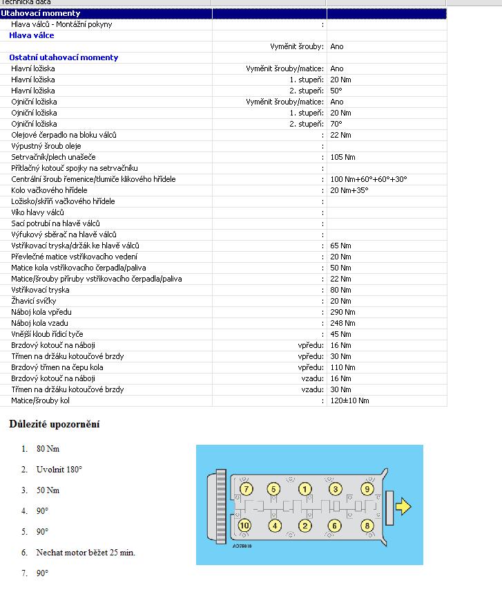

Momenty:

tak sem dnes chtěl nastavit rozvod a na řetezu nemuzu najít ty značky podle kterých se to nastavuje co stím?

Ty značky jsou vlastně poměděný povrch článku řetězu. Je docela možné, že tam nejsou.

tak sem zkoumal řetez a nic na nem nemůžu najit.nevíte nekdo kolik má být článků mezi značkami? nebo podle čeho to jinak nastavit?

Mezi zuby s tečkou je 22 čepů u M51TDS,.
Je to stejný i u M41 jen se to dává na "4".
