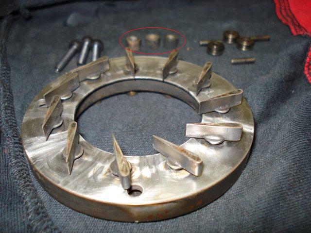

mužeš naznačit co podkladaš ?? viz foto ?? Obrázek a to těsnění ,mysliš že by to teplo vydrželo těsnění z pod hlavy ??? myslim origo ,co je z složene z vice plišku ??? vystřihnou se jako by jen 3 takove podložky ,pod valečkky ,kterými jdou skrz ty torxy ,pruměr 3?? pokud na to nemaš know how ?? třeba s.z díky,musim to pořešit ,za 3 měsice turbo 2 x venku
Napsal: 23 čer 2009, 21:05
od Huml
tady ty tři distance podložíš a zvetšíš mezeru pro lopatky

jj,díky myslel jsem si to ,a k tomu liznutí kroužku ,tim odstraním ryhy ,ale mezera bude stejna ,tu přece vymezujou ty valečky ,jestli by fakt nebylo od věci udělat ty valečky o desetinu vyšší .zase na druhou stranu jaky matroš použít ,přece jenom to nemuže být nějake bláto ? ne ...zitra to musim probrat s technologem ,třeba poradí ,,,možná by šlo z nerezi ...pokud to vlasně není nerez ..
Napsal: 24 čer 2009, 14:46
od Fantik
Vymezovací kroužky nejsou magnetické takže buď nerez nebo nějaká slitina.
