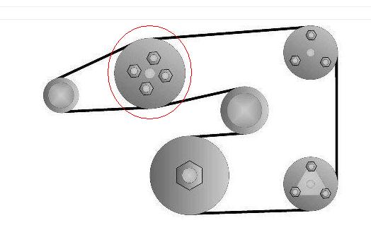

ahoj kucí ted mi volal kamarad, že mu spadl klínák co všechno to na tom vitu pohání auto jsem jeste nevidel abych se koukl ale je tam určo servo klima altík a ?? je to motor 2,0 benzín 95KW.. jak mi to popisoval tak vedle airboxu je na bloku nejaka řemenice která má vakl 2 cm do stran co to žene? dík moc Este

Prý by to měla být ta řemenice, kterou zakroužkoval :-)

Tohle by měla být vodní pumpa.

jj dneska jsem se k tomu dostal já je to opravdu vodní pumpa :-)
