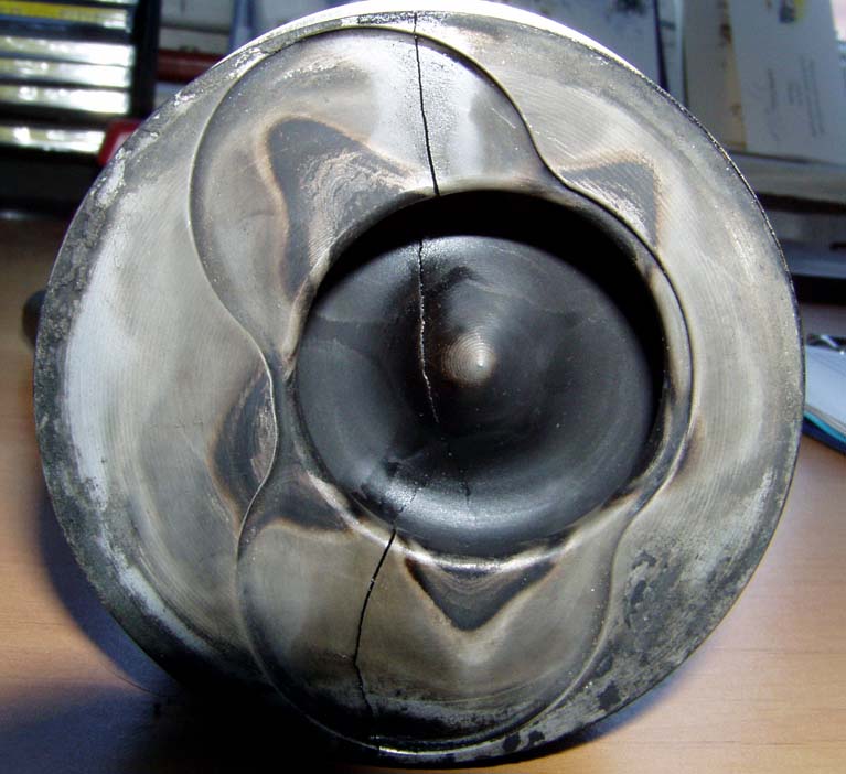

Vyfoť ty písty i zespodu. Mě píst prasknul (115 PS - Mahle), tak ať vidím, jestli je to on. :D

tak takhle to dopadlo, když jsem jel s vlekem cca 5km do kopce po dálnici na šestku plnej cca 1900 ot. podotýkám, že to ještě tenkrát nebylo ani čiplé, mělo to jen svých 115 ps a 310Nm :(
Dal jsem tam písty z jiného AUY, nebyly to Mahle, byly o 10g těžší a měly od pohledu tlustší dno. Zatím drží :D Obrázek
