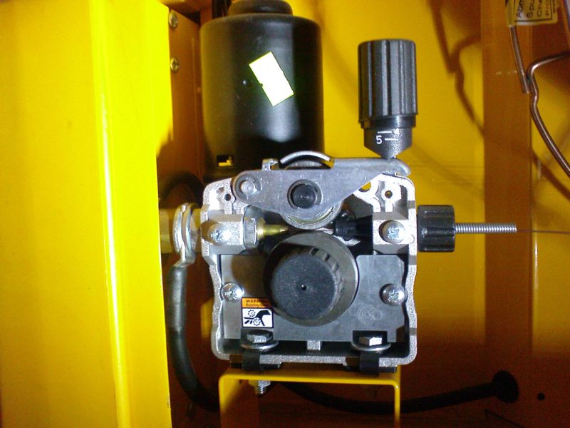

to woodman007: Aky to ma podavac? Dufam ze ten made in Sweden poriadny kovovy dvojkladkovy.

Napsal: 10 úno 2010, 19:32
od woodman007
Podavac viz foto. Te vyssi investice bych nelitoval, nez se potom trapit s nejakou baumaxovou ludrou. Musel jsem se taky rozhodnout a jsem dnes rad, ze jsem koupil tohle.

Osobně bych koupil 4 kladku, mužeš pak vařit i hliník. Jako jde to i na 2 kladce, ale hodně se mačká drat a zadrhává se v bohdenu.
Napsal: 10 úno 2010, 21:27
od TDI tech
to Slajchy: Nezmysel, 4 kladkove podavace maju masiny od 300A vyssie. Dvojkladkovy podavac 4m bowden bez najmensich problemou stiha (ocelovy drat). Dalej na zvaranie hlinika potrebujes hlinikovy drot (konkretny material) teflonovy bowden, okruhle kladky a Ar 4,6 najmenej (4.8 je tak akurat). A bez predhrevu je to bieda takze zvarat hlinik metodou MIG na doma je z ekonomickeho aj funkcneho hladiska nevyhodne. Ked uz tak TIG AC.
to bombastiq: Starsi Fronius za 10.000CZK (rofl) Jedine ze nejaky v zubozenom stave.
Inac nejaku starsiu masinu MIG/MAG od tuzemskeho vyrobcu za 10.000CZK je mozne zohnat, len nevyhoda je ta ze nieco "male" (okolo 180A) toho moc nieje. Su len velke nad 300A co je sice fajn, ale zaberu trochu miesta v dielni. Inac take stare masiny ako WLSP-315, WP-350, UDM-350, PD-350 su naozaj skvele a tak lahko ich clovek nedobije. 30rokov zvarali a este dalsich 30 budu. Vyhodou je nizka zobstaravacia cena, vysoky zatazovatel, vynikajuce vlastnosti, dostupny servis. Nevyhodou je uz starsia elektronika ktora zvykne zlostit (da sa prerobit na novu), u niektorych tie ko...tske izostaty, drahsie a tazsie zohnatelne kladky a horaky zo ZEZ koncovkou (da sa prerobit na euro), tazka a velka jak svina.

To TDI tech: Nemusíš mi říkat, co všechno je k tomu potřeba, já to vim. 4 kladky mají i mašiny do 200A. Ve finále se tu bavíme uplně o ničem, prtože to nejsou věci do garáže a hlavně na hliník je nejlepší ten TIG/WIG. Záleží na majiteli co s tim bude chtít dělat.
