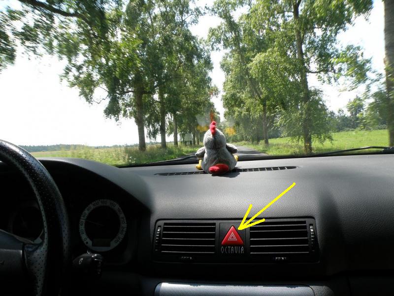

O Octavie I se mi ze středu přístrojové desky (z místa kde se zapínají výstražná světla-červěný trojúhleníček) ozývá nepravidelné cvakání, závada se objevuje po použití páčky směrových světel, po cca.2.min ustane, porucha se objevuje pouze při použití směrových světel ?
P.s. ve voze je tempomat a je plně funkční.
Předem dík za všechny rady, bylo mi doporučeno ať vyměním páčku tempomatu :?

Druhá možnost je vymenit samotný spínač varovných smeroviek. Tiež sa dostčasto kazí. Ten spínač je zároven relé smeroviek. Prednedávnom som menil zlú páčku na Octavi Tour a predtým spínač na Octavi-predface r.v 99.

a co je za problém s tempomatem Začal bych výměnou relátka směrovek (kam ukazuje šipka)

jsem z toho trochu jelen ... nejdřív při, potom po... nakonec to možná bude i ta páčka, tim spíš, jestli při tom "nepravidelnym cvakání" blikaj i blinkry, protože to relé by pak nemělo bejt buzený ... potom by se asi hodil podobnej návod na tu páčku...
jo a timhle myslíš asi výstražný, co? ... další bod pro páčku ;)
