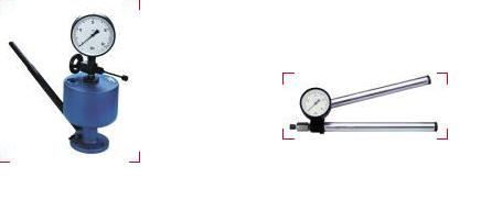

No pokud máš doma zkoušečku vstřikovačů
tak si to nastavíš sám. U BOSCHE nebo u čerpadláře si seženeš podložky, kterejma podkládáš při rozebranym vstřikovači pružinu. Samozřejmě to chce mít dobrý nářadí, dobrej svěrák, dotahovat s citem, do hlavy válců nejlépe s momenťákem. Dvoupružinový vstřikovače se nastavujou trošku hůře, ale jde to.
Ne, seriovej tlak mám mít : 159 +-4 barů. Ale na rostlináč je 180 barů okay. Líp to táhne dole a líp to chytá, když zapomenu propláchnout nebo dlouho nechám nepŕopláchnutý stát. Jen předvstřik se musí posunou na trošku "dřív" ( u mě: z O,9O mm na 1,05 - 1,10 mm ). Dúvody tu teď vysvětlovat nebudu, ale je to tak. ;)
Prosimtě kolik tady ta zkoušečka stojí?alespon přibližne.A da se nejak doma v dilně nastavit a Bosh vstřikovací čerpadlo třeba tlak vstřiku nebo se to nastavuje pouze v těch tryskách?

No nevim co myslíš "tlak vstřiku". Čerpadlo VE ( rotační ) tlačí minimálně 200 barů na vonoběh, ale při 2000 otáčkách už 500 barů a při 4000 otáčkách už ca. 1100 barů. U obyč. komůrkáčů je to nanejvýš tuišim 400 nebo 500 barů. To se nenastavuje a je daný čerpadlem. Nastavuje se jen "otevírací tlak trysek na vstřikovači". Právě na těch např. 180 barů. To se doma nastavit dál ale je třeba mít - jak už jsem psal - tu zkoušečku. Kdysi stávala ta ruční ( na obrázku vpravo ) kolem 2.500,-- Kč, teď to bude dražší. Vyrábí to MOTORPAL, ale v inzerátech jsem už viděl i levnější použité.
Na samotnym čerpadle seřizuješ jen volnoběh, přeběhový otáčky a maximální dávkování paliva a samozřejmě základní nastavení vůči klikovému ( nebo klikové ? ) hřídeli. Což je potřeba zkorigovat, pokud zvedneš tlak nad doporučení výrobce.
Na stolici BOSCHE v servisech se čerpadlo seřizuje jen, pokud bylo celý rozebraný a mělili se relevantní díly ( např. pružiny některejch komponentů ).

Kuba píše:No nevim co myslíš "tlak vstřiku". Čerpadlo VE ( rotační ) tlačí minimálně 200 barů na vonoběh, ale při 2000 otáčkách už 500 barů a při 4000 otáčkách už ca. 1100 barů. U obyč. komůrkáčů je to nanejvýš tuišim 400 nebo 500 barů. To se nenastavuje a je daný čerpadlem. Nastavuje se jen "otevírací tlak trysek na vstřikovači". Právě na těch např. 180 barů. To se doma nastavit dál ale je třeba mít - jak už jsem psal - tu zkoušečku. Kdysi stávala ta ruční ( na obrázku vpravo ) kolem 2.500,-- Kč, teď to bude dražší. Vyrábí to MOTORPAL, ale v inzerátech jsem už viděl i levnější použité.
takže ten tlak vstřiku vlastně regulujeme tema podložkama v tryskách-a kolik tak jedna podlozka zvedne tlak?a nema pak problem tu trysku čerpadlo otevřít když pružina klade větší odpor?No asi ne nemam stim zas až takove zkušenosti.Ja mam cerpadlo Bosch a prosímte jak že se reguluje to množství vstřiku?pořad nemužu docílit optimalního vykonu...tam je asi tuším nejaky šroub na tom čerpadle ...dík
