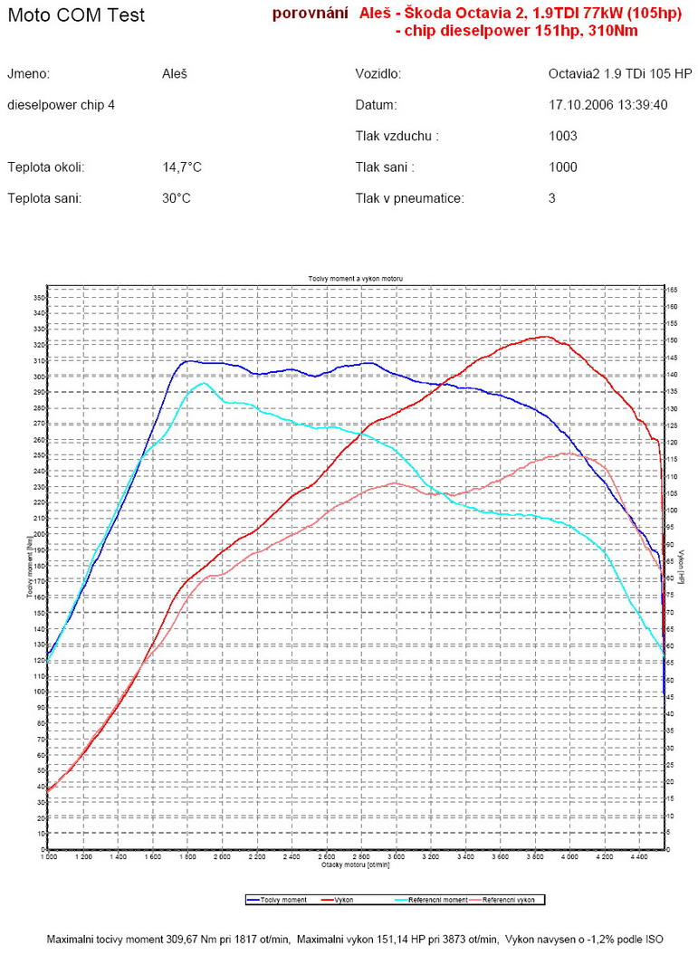

Nezdá se mi to. Ztráty 50hp? Nějak moc ne? (LOL)
Jinak ty hodnoty samozřejmě možné jsou.
Později sem hodím graf od nás ;)

graf je fakt nějaký n.i.O. :?

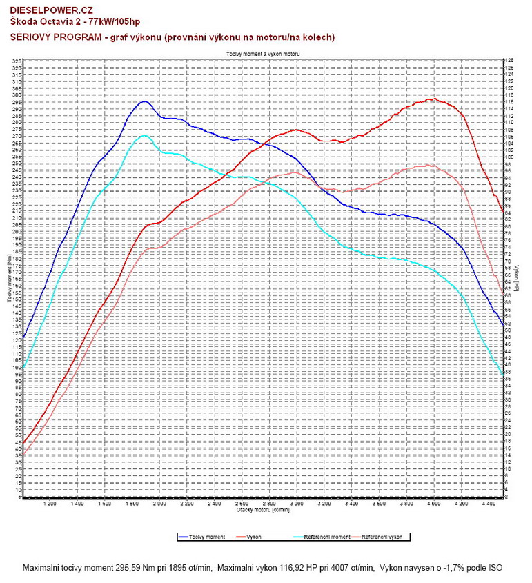

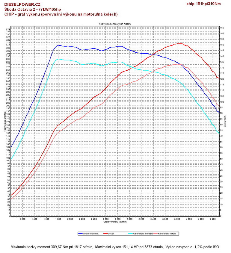

Tady je Octavia2 77kW (není 4motion) - výkon hp na motoru porovnání serie versus chip
A teď nějaké porovnání výkonu na motoru a výkonu na kolech. Jak si můžete povšimnout, max. ztráty jsou okolo 18hp/13kW. Není to 4motion, ale pochybuji, že 4motion má ztráty 50hp (crazy)
Sériovka:
Chip:

Reesho, to je bomba :D

a to je iba cisto s chipom? bez vymenu trysiek a turba? :o

Ano to je pouze chipem.
