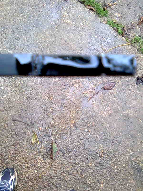

nechcem zakladat new temu a nic podobne som tu nenasiel... takze dnes mi volal kamarat ma sharan 1,9 tdi 96kw dal si dnes vymenit olej v servise a naliali mu tam 4,6l oleja aj ked napln ma byt 4,3l ja viem ked je tam vela moze to poskodit katalyzator ale je to az take mnozstvo aby sa to mohlo fakt stat poslal mi aj foto cez skype skusim to tu hodit ako to vidiet na ryske.
dikk za vase názory Obrázek

Nevím jestli to poškodí katalyzátor. Můžeš trošku odpustit,ale zas bych to tak nehrotil ;)

Najjednoduhšie je odsať prebytočné množstvo striekačkou a hadičkou, ktorú strčíš do otvoru kde je mierka oleja.

Motor ASZ 96kW má olejový filtr nahoře - stačí ho otevřít a dvě decky odsát injekční stříkačkou, filtr vrazit zpátky a hotovo. Práce na pět minut.

dikk vam za vase odpovede ako to dopadlo este vecer bol za mechanikom ktory ho ubezpecil ze je to v poriadku tak to nechal tak ako to je nic nevytahoval hmm... keby to bolo moje auto urcite by som ten prebytok dal von ale je to jeho rozhodnutie...
