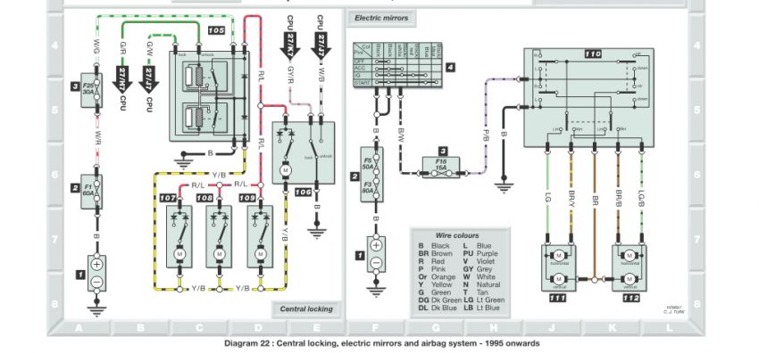

skus az ti to pomoze je to ako uvadza predomnou dodi na spolujazcovej strane stlp prednych dvery dolu najdes tam vsetky vyvody co potrebujes zapojitObrázek
