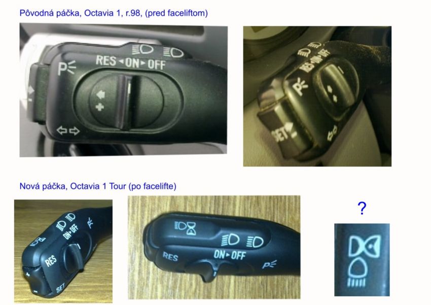

Ahojte.
Je možné nahradiť túto starú páčku za novú bez problémov, alebo sa musia nejako meniť PINy?
Čo znamená ten symbol na vrchu tej páčky?
Ď.

znak podla mna znamena ze ked podtiahnes k sebe tak bliknu dialkove a ked odtlacis tak trvalo svietia

zamena je bez problemu, pokud uz mas natazeny kabel, jinak ta vrchni packa je činska kopie na hovno, kolikrat hodis blinkr zatocis a nevrati se packa. jinak ta spodni je original, a mnohem lepsim ovladanim. ten symbol je dalkova svetla, a tempomat.

Ta horna packa je namontovana v aute, je funkcna, ale "pokulhava", takze ju planujem vymenit za tu spodnu. Uz ci je Cina, ci nie, to neviem veru.

ten symbol nahoře je "comming home"

No tak na tuto funkciu mozem zrejme zabudnut, to moje historicke vozidlo zreme nepodporuje takuto funkciu packy. :-)
