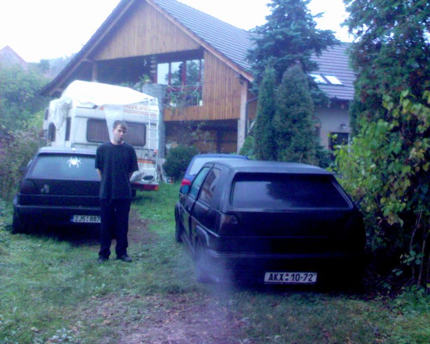

LibangVW píše:jj tu prevodovku jsem prehledl tak to potom chapu :) mas nejakou fotku toho golfa co jsi tady kupoval ? mozna ho znam :) jinak preji hodne stesti se shanenim tech veci ....
Buuh, tos me dostal, mam tu v kompu jednu jedinou focenou mobilem tesne po tom, co sem ho dovez. Ani na jmeno toho typka si nevzpomenu. Ale Velmez je mala vesnice, urcite ho znas.
Je to samozrejme ten vlevo, s tim pavouckem na zadnim skle. I SPZ je jeste puvodni. Jezdil s nim jak blazen a totalne ho zavaril, na kastli nehlede. Ale je tam uz tdi a to je hlavni. Technickou si musel delat pokazdy nacerno, jak jinak.
Docela by me zajimalo, esi v Cechach uz jezdi aspon jeden jedinej Golf 2 co ma tdi zapsanej v TP ?
