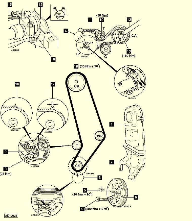

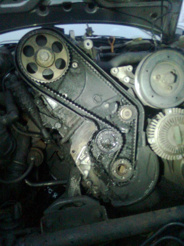

Zdravim vás,nemáte někdo slušnej návod i s obrázky na nastavení rozvodů?měnil jsem je a není to ono tak nevím jestli jsem udělal chybu.

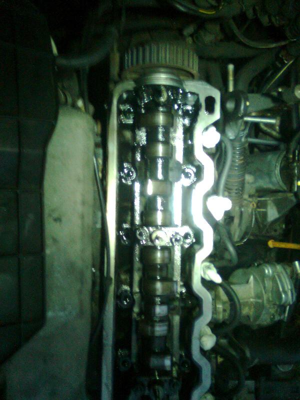

Jak není to ono? Pokud jsi měl kliku na rysce, vačku na přípravku, nebo na něčem podobném a čerpadlo na značkách a jeho správné nastavení, tak to musí sednout. Co to dělá, nedělá? Co diagnostika píše, nepíše?
Po schématu se ti podívám, ale ten ti stejně nic tak moc neřekne, když jsi měl rozvody otevřené, uvidíš to samé.

trochu mně právě nesedí klika,zepředu od rozvodů nemám rysku a na setrváku jsou dvě blízko u sebe tak proto jsem chtěl lepší popis nastavení abych si byl jistej.Sniperfm píše:Tak to ti moc nepomůžu, já jsem od Uh. Hradiště. Chce to projít, překontzrolovat základní nastavení, projet vagem a pak se může postupovat a ladit dál...
A k čemu ti bude popis, ten za tebe rysku nepozná.
Ryska je ryska, tenká, přesná čára na kterou je třeba se dívat v tom správněm úhlu. To druhé je žlábek, je mnohem hrubší, tím se neřiď. Akorát teď nevím, jestli je po směru otáčení první, nebo až druhý. Každopádně kontrolou ti měla být vačka, naž jsi to rozdělal.

Ono ty slavný rysky u čerpadla jsou jen velice orientační..,vychází to vždy úplně jinak...Bez Vagu to jde taky najít, ale je to prostě zkoušení a zkoušení..A jestli to jelo předtím, tak to musí i potom..A za ty rysky na Hú by koncern zasloužil přes držku...jsou to pitomci, každý motor to má pomalu jinak, ryska není vidět, člověk to hledá jako vůl...
