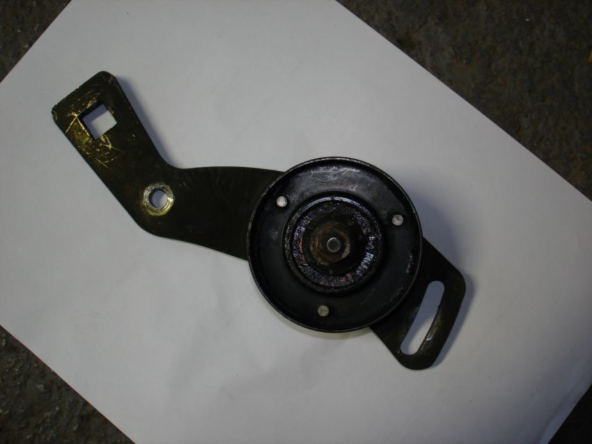

potreboval by sem pomoct na felicii 1,6 r.v 2000 kombi strasne pisti napinaci kladka drazkoveho remena problem je v tem ze ju nemozu nikde zehnat ani origo v Skodovke len kruta hlavami auto ma origo servo a klimu a lozisko z tej kladky sa neda vylisovat vite mi nekdo pomoct alebo poradit dikesObrázek

To je opravdu záhada, protože tam má být autom. napínací kladka s pérem orig. díl 030145299F, a je uváděn i u druhovýroby. Tohle vypadá jak z nějakýho francouze. Nepřidal tam někdo tu klimu? :? Jestli že je ten díl originál , tak na něm musí být i číslo koncernu.Na tý fotce to je fakt jako díl PSA.

cislo tam je ale nesedi klima myslim ze je origo vsechno jak z vyroby nenasel sem nejake odlisnosti fakt sem z toho jelen :?

Napiš to číslo.

2015-944 a pod nim je cislo 27

pafka má pravdu: má tam být 030145299F.
Já na své Octavii 1,6 (stejný motor, jak ve feldě) reším podobný problém.
Klima dodělávaná a mám tam místo 030145299F nějaký podobný paskvil.
Důsledek toho je, že mi při určité vzdušné vlhkosti popiskuje řemen.

ja sem si myslel že to robí kladka a take to byl nakonec ten remeň ale stale to nemám dorešené nekedy to začne pískat nekedy ne origo je tam kladka ze šponovákem či by sa tam nedala nejak dorobit?

To na té fotce není originál od škodovky - to je nějaký domaděl.

Marek77 píše:To na té fotce není originál od škodovky - to je nějaký domaděl.
To máš pravdu není to origo ale dávali to na 1,6 felicie kde byla klíma dodelávná

Taky by mě zajímala odpověď na tuto otázku.
Zatím jsem sháněl orig. držák (altíku, klima kompresoru, a serva) + napínák, ale ten držák se prostě nedá sehnat. Pokud neberu v úvahu nový za 4 tis Kč (jen držák). Zkusím udělat výzkum, zda by tam nešel dát jenom ten orig. napínák. Ale podle mě to si nepůjde.
ROMEK píše:ja sem si myslel že to robí kladka a take to byl nakonec ten remeň ale stale to nemám dorešené nekedy to začne pískat nekedy ne origo je tam kladka ze šponovákem či by sa tam nedala nejak dorobit?
