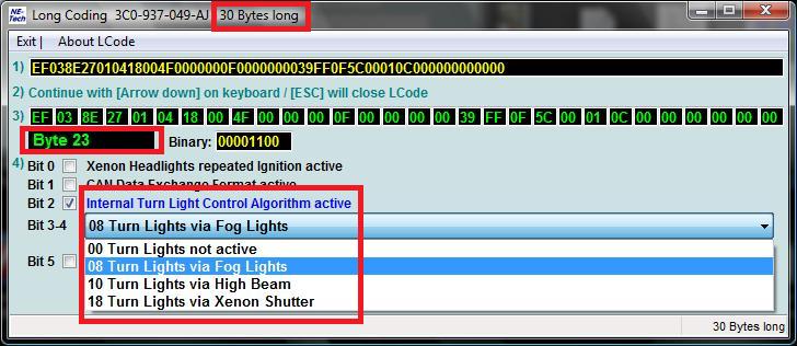

půjde na této jednotce nastavit funkce corner? Pokud hodím kód do kalkulačky,nezobrazí se mí nikde řádek na aktivaci,díky,popřídě mi můžete někdo hodit i správný kód,pokud to bude možné

pojde je to 30 byte high jednotka
E5888F0700041A00470A00000F00000000095D435C00012C000000000000Obrázek koduje sa to v byte 23 a daj pozor aby si videl v tom okne binary 00001100

OK díky nevedel sem zda to není příklad jen.taktze na toto auto múzu použit ten kód v řádku 1 a nic víc jo stačí to tedy změnit jen v centrální elektrice?
Napsal: 26 bře 2015, 15:03
od dream7000
ano prekodovat BSG rj 09 centralna elektrika tym kodom, pozriet ci bude tvar toho binary 00001100
