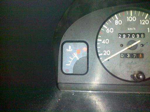

Zdravim, pri kolika stupních spinaji vetraky chladice (sahara) ?? mam berlingo 1,9D wjz +klima , a nevim jestli to tak ma byt ale spina mi az kdyz je rucicka skoro u cervenyho pole ... Obrázek
Je to normalni nebo ne e :roll:

Důležité je, že vrtule spíná ...Není to ještě v červeném, tak bych nepropadal panice....A samozřejmě vztah termostat a snímač teploty pro vrtuli i když se to zdá,nemají spolu moc společného..Jen v tom, že když termostat otvírá později, je rafička teploměru blíže k bodu, kdy spíná vrtule...Jestli teď spíná později než dříve, buď snímač vrtule stárne a snímá později, nebo teploměr lže... :)

jo jo to ma dve polohy ... prni poloha chodi i druha poloha chodi normalne .. je mozny ze to bude propojeny s klimou .. na diag. jsme jeste nemel cas .. ta varianta s tim ze mozna keca teplomer se mi libi .. jak zjistim ze je teplomer k.o. ??
