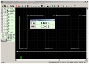

Ahoj, tady je výstup z hallova snímače na klice. Je to čistej výstup bez připojenýho spotřebiče. Snímač je ok, zkoušel jsem jinej. Poraďte někdo jak muže z hallu vycházet takovej tvar když výstup ma pouze 0 nebo 1. Napájení nekolísa.
Mohlo by sa jednat o závadu vnitřního obvodu snímače.
Něco o halově snímači:
Vzhledem k silnému přehřátí v důsledku závady při výrobě nebo kvůli zkratu výstupní signál čidla na napájení, se může výstup přepínače Hallova snímače "spálit". Provozuschopný Hallův snímač by měl mít výstupní napětí nízké výstupní úrovně ne větší než 0,2 V. V případě spálení "výstupu spínače čidla Hall, vzniká závislost velikosti napětí nízké úrovně výstupního signálu senzoru na teplotě tělesa senzoru. V tomto případě, když je motor studený, senzor může pracovat zcela správně.
Ale když se těleso senzoru ohřeje od teplých částí motoru na určitou teplotu, motor se náhle zastaví. Nastartování motoru je v tomto případě nemožné tak dlouho, dokud se těleso Hallova senzoru o několik stupňů neochladí.
Na obrazovce osciloskopu je vadný výstupní spínač Hallova senzoru, vada se projevuje ihned po začátku růstu teploty jeho těla a projevuje se jako postupné zvyšování nízké úrovně výstupního napětí snímače.
Oscilogram výstupního napětí porouchaného Hallova senzoru, výstupní přepínač nemá dostatečně nízké napětí nízké úrovně signálu. V tomto případě, je velikost nízké úrovně výstupu senzoru rovna 1,1 V.
