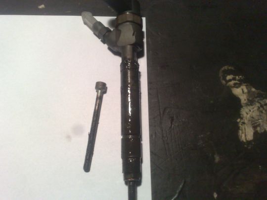

Caute. Ak má niekto nejaku dobru radu ako na to nech poradi. :roll: :roll:
Prve tri som vybral ale tie dva vzadu tak to bude asi horšie. (wallbash) (wallbash)

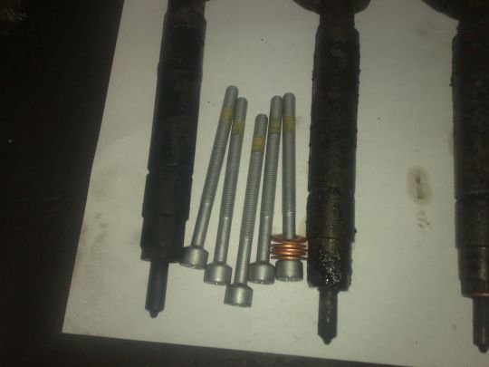

Tak už su dole. Vie mi niekto povedať na kolko sa priťahuju šroby vstrekov ?
Napsal: 10 kvě 2011, 21:38
od jericho-3
Motor 2,2 CRD má pohledově stejné vstřiky i šroub /M6/ na přitažení a dle továrny je moment 7NM ,ohřát a dotáhnout o 90stupnů..A je nařízeno dát nový šroub... :)
Mám za to, že to bude obdoba...
Napsal: 11 kvě 2011, 16:11
od automacher
Sroby aj podložky mám nove. Myslyš tym dotiahnuť na 7Nm naštartovať nechať zohriať a potom dotiahnuť na 90 stupnov ?
Napsal: 11 kvě 2011, 16:27
od automacher
Tých 7Nm sa mi ani nezdá. Momenták mam od 10 Nm. To sa mi zda že to mám zatiahnuť prstom (wallbash) (wallbash) a potom naštartovať ? No uvidim. Ale to čistenie to nikomu neprajem. Radšej by som vymenil desať spojok ako toto čistil (wallbash) (wallbash)
Napsal: 11 kvě 2011, 17:43
od jericho-3
Je to píčovina, ale dílenská příručka MB pro 2,2 to uvádí, mám kopii... :)
A namazat vstřiky/specielní vazelínou mercedes/ a po 2-3 výměně oleje opět trysky vyndat a namazat... - taky informace z autorizáku MB..vocasové... :D
