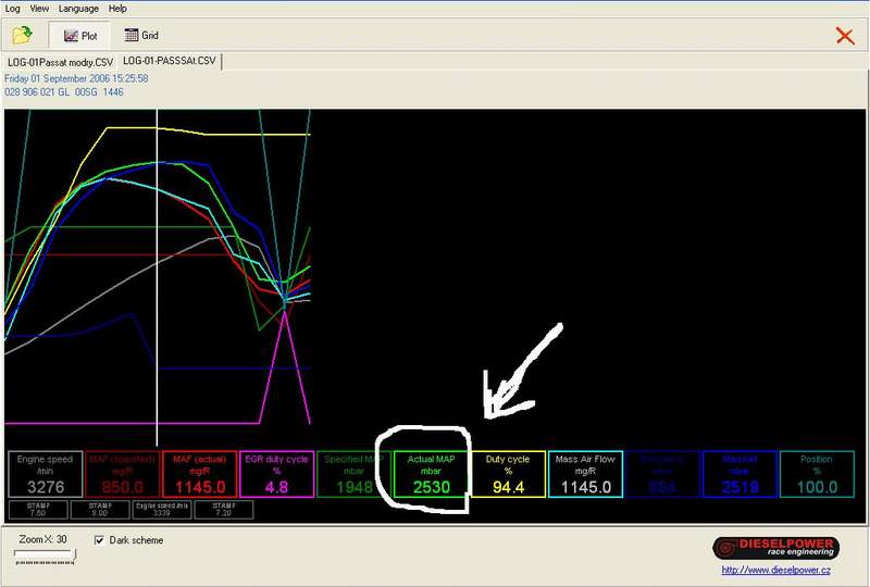

On mysli 1,55 b.+1b atm.tlak..A to je opravdu uplne normalni hodnota pokud ma pridrene naklapeni nebo nejaky problem s regulaci..

Spise jsem nepochopil ten tvuj ja.... toto je pasik 81kw pridrene turbo cca pred pul rokem delany log a blazen s tim porad jezdi.Tak ted uz jsi pochopil ze to turbo proste tlaci 2550 a nemusi se mu to ani zdat.A cislo rj tam mas taky napsane... Obrázek

pro zacatek staci,kdyz se vagem podivas na pozadovanou hodnotu tlaku turba/blok namerenych hodnot,11,druhe pole/co ti bude ukazovat,napriklad jako v prispevku o kousek vyse najakych 1800-az 19XX tak je to orig,pokud by tam bylo 2500 tak zauradoval sileny tuner (noteeth) - coz docela pochybuji
