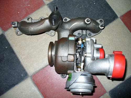

Je někdo schopný zjistit sériové parametry?

Podle přírub je to 1,9 jak znám Fantíka, tak je to Škodovka, takže bych typoval OII 77kW

tak to bude asi ta nova s EDC16+ a podla cidla na vyfuku asi s cast.filtrom

Je to 100% z 2.0TDI PD 03G 253 016H
GOLF TDI 2006 PQ35/46 140 2.0/4 D GT1646V 765261-0003 03G 257 016H

Tuhle tu byla fotografie dod Fantíka a na ní turbo z 140PS 2.0TDI a podle svodů maj ty hlavy štefty né nad sebou, ale úhlopříčně, to maj 77kW a 103kW jiné hlavy a tudíž i jiné uchycení svodů? Poněvadž pokud ne, tak potom toto turbo na 2,0 nejde.
To Fantík, hoď sem tu fotku znovu pls. nemůžu jí najít ;)

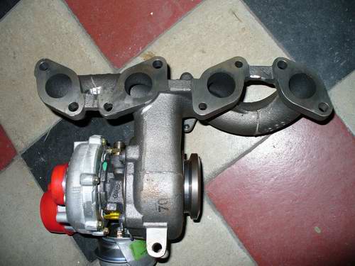

Foto z druhé strany pořádně si ho prohlédněte, turbo je montované obráceně než ostatní.

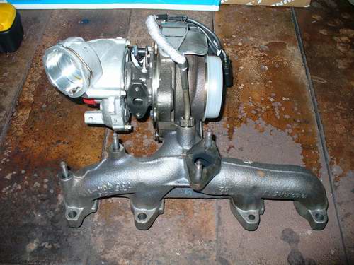

A tady pro porovnání taky z 2.0TDI PD 16V
