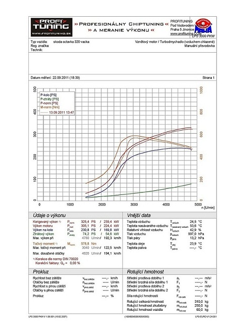

Nejde mi nahrát větší

To jsou čísla :-)

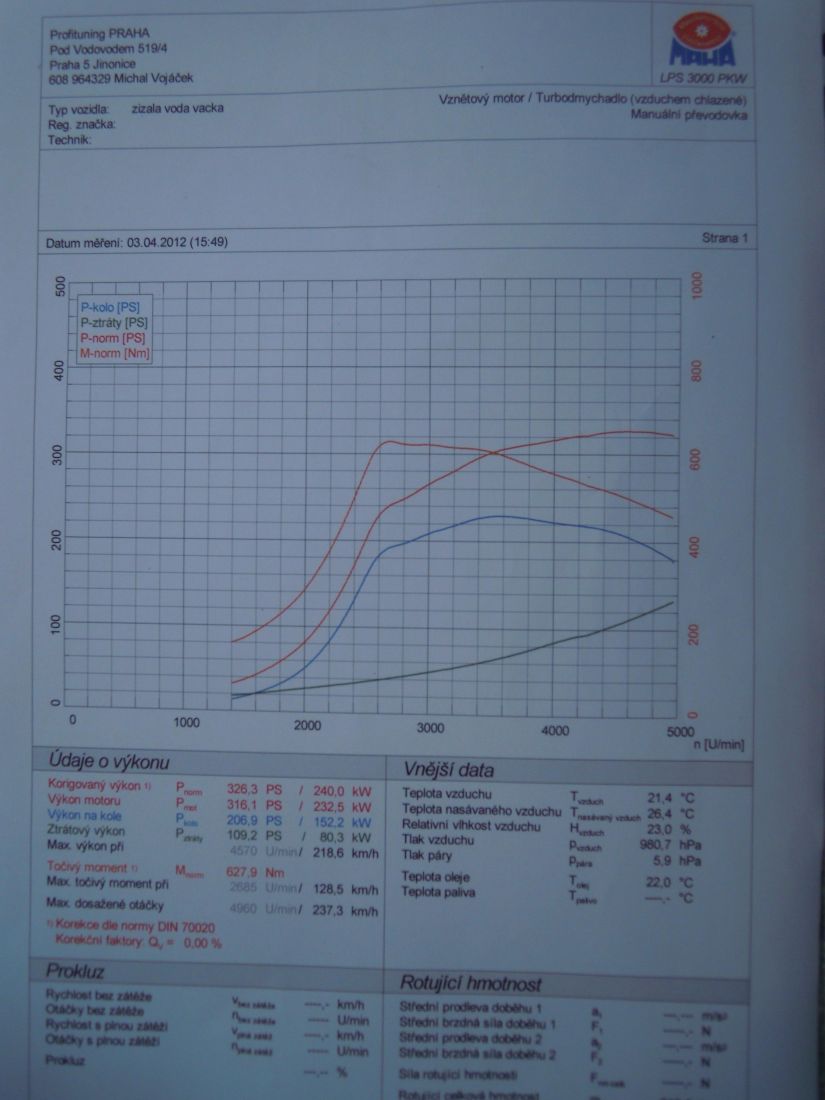

To je ta od pana Chovance, ještě vložím graf na normál ježdění, tam je ten nárůst větší

Hezke, diky Zizalo, konecne to nekdo postnul aby otevrel lidem oci. Jen ten zdroj a puvod vacky je neco, co neni zrovna "koser".
Ale tak uzivatele zajima predevsim cena, kvalita a zaruka. Jaka je povrchova uprava? Je to prebrousena OEM vacka nebo vyrobeny novy kus?
Vloz to nekam jinam a hod sem jen odkaz. Kdyby Ti to neslo, posli mi to a ja to hodim k sobe na FTP a hodim Ti link.
Nebo to hod nekam na uloziste (uloz.to, czshare atd.).
Mimochodem, retarder byl pustenej od pocatku mereni na stejny vykon?

Za ty peníze je to super nárůst v těhle koních, egt šlo dolu o něco. Je to origo vačka, přebroušená a nanitridovaná

to je brutal "vejkon" (noteeth) to je s nitrom ci?

Nene, bez nitra jen nafta

Podle mě ta investice nestojí za to,nárůst je řádu pár procent.Jestli se nepletu tak pajinova OI měla už předtím nějakých 317ps.

myslim, ze podstatnejsia zmena tu, je posun nabehu o 400 otacok

jj měla, 8 koní za trojku jde ;) na malej soft je nárůst z 270 na 286 koní.

Otázka je jaká byla nastavená zátěž retardéru odspodu.Nikomu tady nic nevymlouvám,je to jen můj názor.

Normálně se to změřilo, nechalo připoutaný, já vyměnil vačici a šláplo se na to znova. Přece nebudu lhát sám sobě.
