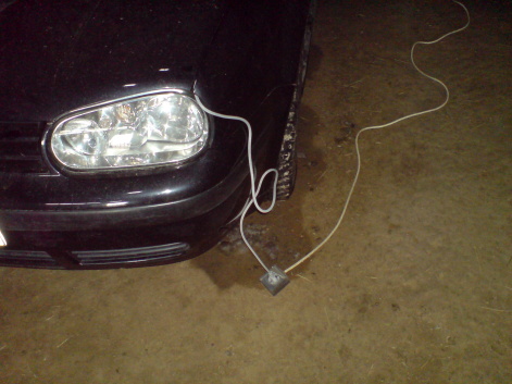

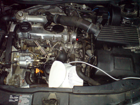

stačí pul hodinky před odjezdem a nafta v čerpadle a filtru vaří 2kw jsou znat
ObrázekObrázek
Napsal: 20 úno 2012, 20:00
od Ferenzzo
to znám :D
