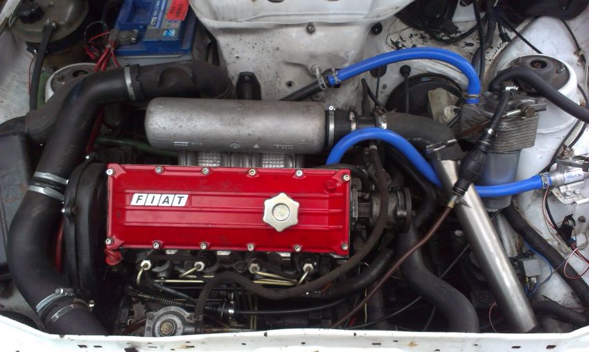

od koule
Tak tady je moje fiorino na olej. ohřívání paliva+el. ohřev z forda. ještě není zapojeno. ;) Obrázek
