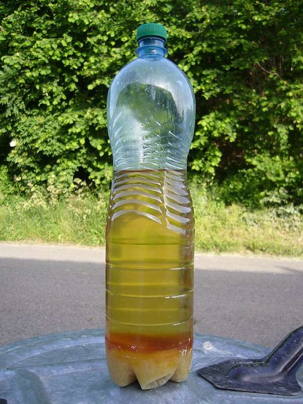

alda164: Podle fotky se mi zdá, že tam máš moc louhu. To bílý na dně mi
přijde jako mýdlo.

Radar: jasně , že v té flašce naspod je mýdlo , dávám 1dcl na 18 litrů oleje, však mýdlo musí dle mého názoru vzniknout taky , proto se tam ten louh dává

alda164 píše:Radar: jasně , že v té flašce naspod je mýdlo , dávám 1dcl na 18 litrů oleje, však mýdlo musí dle mého názoru vzniknout taky , proto se tam ten louh dává
stím louhem opatrně kámoš mi popisoval jak toho dal dvě deci a KO želatina fousy paplanice, si myslel že ten louh to nějak vyčistí a on je jen katalizátor, já měl zatím jeden neúspěch nevím proč jsem dělal po dvackách a vléval nakonec do plastového průsvitného sudu asi 160 litrů a esterifikace neproběhla, v té padesátce co nyní dělám spolehlivě vyhází miloš

To co se usadí na dně to je glycerin. Stačí 15 minut na netu
hledat. Nejsem chemik, ale je to tak.

alda164: Podle toho co sem našel by ideální měla bejt jen hnědá hmota
glycerinu. Teď se chystám dělat zkoušky na potřebný množství
louhu(titraci). Zatim tam taky mívám trochu těch šupinek, ale
zdaleka ne tolik co Ty.

petr je zas z toho tábora co se mu zdá, myslí, hledá,zkouší, má svůj olej a ředí, co se týče těch šupinek tak musíš dělat z oleje a ne z toho pevného humusu naspodu, ten vylévám, miloš
