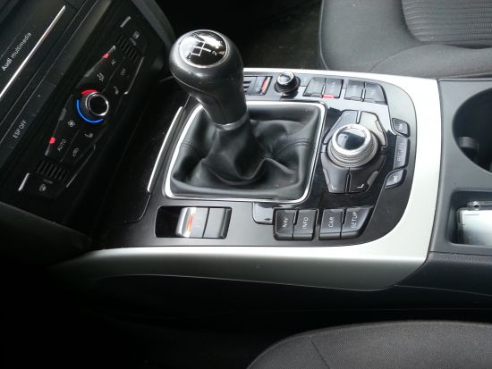

Kdepak tak je to na A6, na tu jsem sehnal i DP. Tady sundam rámeček řadící páky, pak vycvakám kryt MMI a dál ani boha, boky taky jen tak sundat nejdou a hlavně jsou v kuse. Doběhnu udělat foto a mrsknu ho sem.

Takováhle potvora to je:

od aughostino
podla tohto http://www.bks-tuning.com/WebRoot/Store ... _MMI_2.jpg
by som povedal, ze pod tlacitkami na stahovanie okna su srobiky

Hmm tak podle obrázku to vypadá, že je to tam jen nacvakaný na těch plechovejch příchytkách, který teda kurevsky držej a mam vítr z toho je škubat ven, většinou u toho povolí i něco jinýho. Stejný jsou i na bočních plastech a při pokusu je vyndat už pomalu začínalo povolovat všechno kolem jen toto drželo.
Stahování oken tam není, je to park. brzda a právě to tlačítko start/stop ke kterýmu se potřebuju dostat a jsou přišroubovaný k tomu panelu, takže zvrchu to nejde (wallbash)
Nikdy jsem neměl problém rozebrat jakejkoli introš, ale audi to má až moc precizně promyšlený, už na starý A6 C4 byli věci s kterejma jsem bojoval, ale je fakt, že ty materiály a to provedení je prostě 1A a ještě jsem neviděl audi ve který by něco vrzalo, skřípalo apod.

od czpaled
Ahoj. Kdo se boji nesmi do lesa :-) Parkrat uz jsem to delal, oddelas manzetu radici paky, pak chytnes ten bazmek (zespod cca jak je to ovladaci kolecko) a musis s tim trochu skubnout nahoru, drzi to fest, ale je to jenom nacvaknuty. Jeste musis davat bacha abys nezatahnul moc, jsou k tomu kratky draty, tak abys je nevyrval... (tak napriklad druhou ruku zvrchu jako doraz).

od Martin.R
Jj podle obrázku to tak vypadá, jak najdu chvilku pustim se do toho, ale přeci jen jsem si nebyl jistej, tak se radši zeptám. Je málo věcí kterejch bych se zalek, ale když si nejsem jistej tak chvíli váhám ;)
