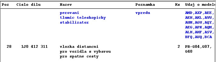

Tak som zistil že paket pre pre špatné cesty obsahuje iný tlmič, pružinu a vymedzovací krúžok. Lenže podľa EKKY všetko závisí od verzie podvozku (teda myslým že je to kód podvozku), takže tlmič, pružinu aj krúžok treba kupovať podľa toho.
údaj úplne vpravo na obrázku je asi typ podvozku. Neviete mi niekto povedať kde zistím ktorý typ podvozku mám ??? Tieto vymedzovacie krúžky sú iba dva typy (1J0 412 311 a 1J0 412 311 A ), pri tlmičoch tiež dva (1J0 413 031 AM a 1J0 413 031 BF), ale pri pružinách je až šesť rôznych katalógových čísiel (6N0 411 105 C, 1J0 411 105 BH, 1J0 411 105 BG, 1J0 411 105 AF, 1J0 411 105 AG a 1J0 411 105 AR). Takže ten údaj vpravo je asi dôležitý, lenže čo znamená....
(wallbash)
DOPLNENÉ: Tak verzia podvozku je v servisnej knižke, ja tam mám G15 .
