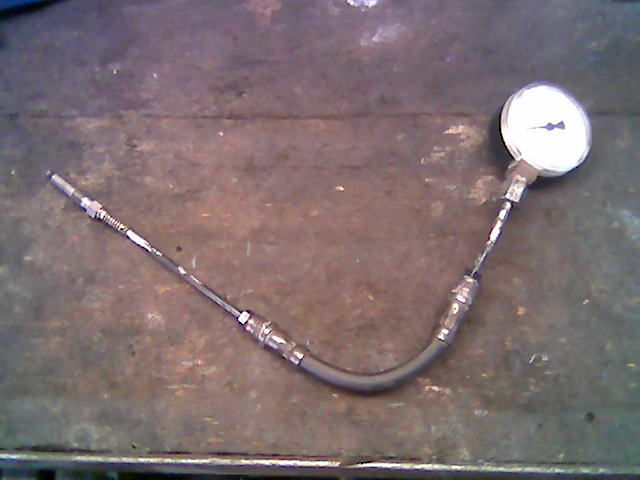

uz jsem si taky neco takoveho zrobyl ale jeste musim koupit manometr zadnej co bych mel neni do 30-40barmisoVW píše:ja som to skusal za studena. Nameral som 4x 28bar. Tu je slubeny merac ´made by misoVW´(provizorium, postavena s brzdovych trubiek a hadicky) :
Dikembrojo píše:uz jsem si taky neco takoveho zrobyl ale jeste musim koupit manometr zadnej co bych mel neni do 30-40barale jinak dobra prace
Milos, benzinove a ine dieslove motory robim velmi, velmi zriedka (nastastie).slovacek.milos píše:a jak budeš měnit žhaviče nebo svíčky uděláš další přípravek a čtverku máš v kapse, no vlatně už jen 130 éčekmiloš
